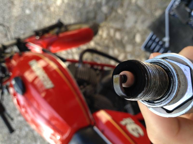

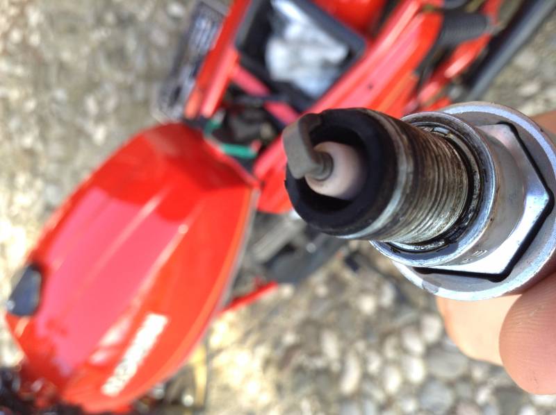

Le tua osservazioni delle foto sono, naturalmente, assolutamente corrette. Nonostante le candele non siano bianco gesso (da quello che ho capito un sintomo inequivocabile di carburazione eccessivamente magra), non sono però abbastanza tendenti al color nocciola.
Come tu hai notato inoltre, la candela che tende di più al bianco è proprio quella del cilindro posteriore.

dalle foto direi che sei magro ( la seconda più della prima ). In attesa dell'E24 che dovrebbe migliorare la situazione ti suggerisco di fare questa prova.
Normalmente la procedura per carburare con il motore al minimo è quella di avvitare la vite miscela fino a quando il motore raggiunge il massimo regime regolare , rotondo. Se chiudi ancora di 1/4 di giro avverti un peggioramento (di magro) ma se apri lo devi fare per circa 1 giro per avere lo stesso peggioramento ma di grasso. Quindi hai circa un giro di range in cui sei carburato sentendo il motore girare alto e rotondo. Allora invece di andare sul carburato "magro" prova il carburato "grasso" e rivedi il colore delle candele. Fammi sapere .

Ora condivido un feedback sulla nova carburazione dopo circa 700 km di viaggio (di cui 290 filati di andata e 290 di ritorno, il resto giretti sul posto) dove ho affrontato tutte le tipologie di percorso: misto, città, lunghe e ripide salite e discese ed anche una quarantina di km di autostrada(20 all' andata, 20 al ritorno). Il tutto condito con il caldo di questo periodo.
Ricordo il mio settaggio attuale: motore Sport, carburatori VHBZ 25 HS, getto max 115, getto min 38, polverizzatore 260BD, spillo E17 2a tacca.
Nonostante la mia preoccupazione di scaldare troppo con un getto del minimo tanto più piccolo dell' originale senza la correzione, come proponeva Nick16, di degli spilli conici "più grassi" che controbilancino tale smagrimento; devo dire che il Morini non ha fatto una piega anche nonostante il forte caldo in Croazia.
La moto con questo getto risponde meglio a tutti i regimi, dai minimi fino a quelli alti indipendentemente da quanto si apre la manetta del gas e dalla marcia. Ogni tanto, ma non sempre, si ripresenta qua e là qualche piccolo vuoto di carburazione ma scompare facilmente accelerando o decelerando leggermente a seconda delle necessità del momento. Nei lunghi percorsi è più difficile che i vuoti si presentino, viceversa se si fanno brevi tragitti.
La moto, che prima incontrava un po' di resistenza a superare i 90km/h e mi costringeva a "forzare un po' la mano" ora li supera agevolmente e subito e anzi, ora superati i 110 la moto fila praticamente da sola ed è anzi difficile trattenerne la cavalleria :moto: :silly: perché non puoi neanche sfiorare l'acceleratore che lei ti spara sopra i 130 anche se non vuoi (ps io non volevo azzardarmi sopra i 120 in autostrada perché c'erano molti camion, avevo il bagaglio e nonostante tutto sia io che il Morini siamo due pesi piuma).
Anche in salite lunghe e ripide sia mantiene tranquilla la sua velocità sia volendo accelera senza difficoltà anche in 6a marcia (in salita potevo passare tranquillamente dagli 80 ai 100 senza segni di sforzo dal 3 1/2).
Allego infine le foto di entrambe le candele per far vedere la colorazione oserei dire da manuale.
Queste testimoniano più di me una carburazione ottimale e confermano la correttezza e i vantaggi del settaggio proposto da Nick16.
