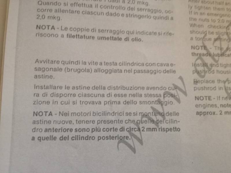

15/05/2019 07:12 #32015 da libero
Risposta da libero al topic R: CINGHIA DI DISTRIBUZIONE
Se deve essere 2 mm è inutile forzare di montarle, la lunghezza giusta è quella indicata dal manuale
14/05/2019 17:43 #32013 da MARDUK
Risposta da MARDUK al topic R: CINGHIA DI DISTRIBUZIONE
Si si....ok.......ma mi chiedevo se la poca differenza di lunghezza tra le due coppie di aste (1mm invece di 2mm) andasse comunque bene......

14/05/2019 17:39 #32012 da giumorin
Risposta da giumorin al topic R: CINGHIA DI DISTRIBUZIONE
Quelle più lunghe vanno tutte e due nel cilindro Dietro :ok:
14/05/2019 11:19 #32010 da MARDUK
Mmm..... Quelle che mi sono arrivate differiscono tra loro di 1mm....
Qualcuno mi sa dire se le posso comunque montare e recuperare il gioco con le regolazioni dei bilanceri?

13/05/2019 15:34 #32008 da leaza
Risposta da leaza al topic R: CINGHIA DI DISTRIBUZIONE
Il manuale recita così
12/05/2019 16:39 #32005 da MARDUK
Mi sono arrivate le nuove aste prese da Luzzi a Siena. C'è qualcosache non mi torna.....
Qualcuno mi sa dire la misura delle aste? Di quanto differiscono quelle del cilindro anteriore dal posteriore?
