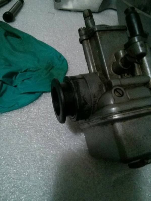

sembrerebbe un carburatore bisex ;-p che può innestarsi sia sú manicotto in gomma che sú collettore in alluminio

Hmmm... se ben ricordo nel 3 e 1/2 la fascetta indicata dalla freccia non c'é: il carburatore ha un colletto (maschio) che si infila tutto nel manicotto di gomma (femmina), e si stringe con la fascetta "da giardinaggio"; questo carburatore invece sembra avere l'attacco per il collettore di alluminio (femmina), e comunque gli spacchi evidenziati da oracolo dovrebbero stare sotto la gomma, senza quella fascetta che servirebbe a serrare il carburatore al collettore di alluminio (maschio), e che al momento impedisce al carburatore di inserirsi a fondo nel manicotto di aspirazione. Potrebbe trattarsi di un 125 H che in origine aveva il collettore di metallo, sostituito con quello in gomma; e scusatemi per il post sessualmente esplicito.

all'interno del carburatore ,dove la fascetta stringe il manicotto di gomma,hai messo l'anello di plastica nero ?(o é bianco,non ricordo)...te lo chiedo perché in foto vedo i tagli (passanti) che permettono alla flangia di stringersi

Oggi l'ho accesa, due giri di pedalina e la moto parte. La lascio scaldare, tolgo l'aria e fin qui tutto bene, nel momento in cui provo a dare gas la moto fa fatica a salire di giri, si affoga e si spegne. Rimetto in moto (e si riaccende senza problemi) regolo il minimo portandolo a 3000 giri e la moto lo regge senza problemi, provo ad accelerare e di nuovo la moto borbotta si affoga e si spegne, nello spegnersi si genera un ritorno di fiamma ben visibile tra il collettore di aspirazione ed il carburatore (per intenderci la zona indicata nella foto).
