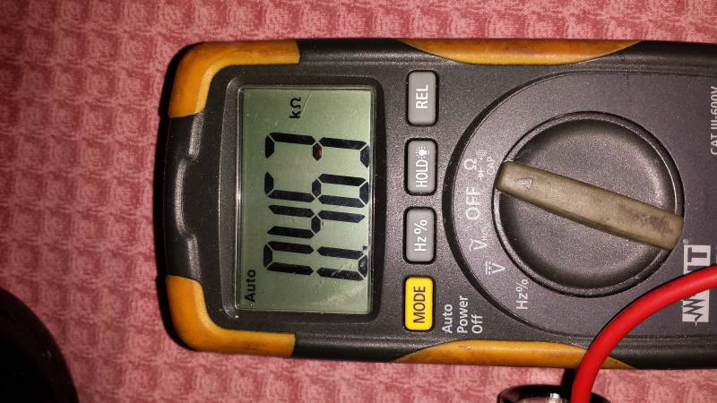

Il risultato e' buono, segno che la bobinetta sottovolano che genera l'alta tensione e' efficiente. Ora resta da stabilire se e' il captatore che non va (ovvero non manda il comando di innesco al trasduttore) oppure il trasduttore e' difettoso. Purtroppo se non hai determinate strumentazioni non e' facile farlo. Per questo il "buon Morinista" deve sempre avere dei componenti di scorta e procedere per sostituzione fino a quando non risolve.

Oggi ho effettuato la misurazione come da vostro consiglio......il risultato è circa 463 .........invece che 400.....è un problema....?
Adesso come procedo.......?

Perfetto.....che risultati dovrei ottenere....?

Come faccio a staccare il filo verde dallo statore.......?
Devo svitare il dado che regge la tappa di colore oro....?
Lo devi staccare dal trasduttore e misurare.

Stacca il filo verde dallo statore, misura con un tester (tra questo filo e massa) che resistenza ti da e facci sapere.
