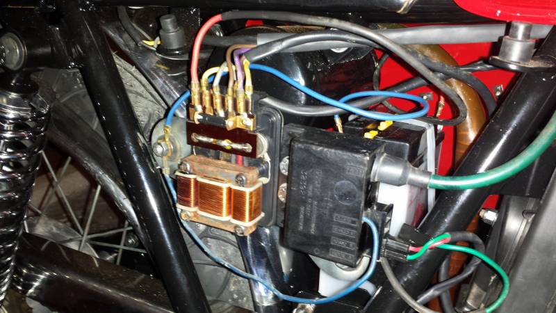

:woohoo: :woohoo: :woohoo: :woohoo: ........Gavio scusami per la terribile incomprensione.........allora stasera ho fatto la prova che mi avevi detto di fare.......ho scollegato il filo verde proveniente dal blocchetto chiavi mentre ho lasciato collegato il filo verde proveniente dallo statore cosi come indicato in foto.........
Purtroppo la candela è ancora morta.......che faccio........???? :? :?

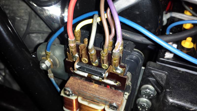

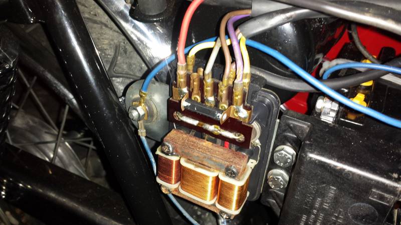

Lo statore è praticamente quella scatolina da dove partone i 7 fili che si vedono in foto (2 gialli e uno marrone nella parte posteriore e 1 rosso, 1 grigio, 1 marrone ed uno viola nella parte anteriore)
Mentre il trasduttore è quella scatola da dove parte il cavo che va alla candela e dove sono i due fili verdi (che io ho staccato per fare la prova descritta da gavio84) ed il filo blu che va a massa......giusto....?
Lo statore non è quello, quello è il regolatore di tensione che carica la batteria.
Lo statore è sotto il carter motore destro, per intenderci è quello dove va a finire il cavo del contagiri sul motore. Li sotto c'è lo statore. Se hai cambiato la cinghia di distribuzione devi averlo smontato x forza :lol:

ok Gavio....ho capito......ma come puoi notare dalla foto che hai reinserito nel post......ho scollegato i due fili verdi facendo la prova che mi avevi consigliato di fare.......ma purtroppo la candela non da segni di vita......cos'altro posso fare......?

Il rosso e il verde sono quelli collegati sulla scatoletta nera a dx del regolatore, per capirci nella prima foto è a destra della scatola nera che hai aperto.

Gavio preferisco risponderti qui cosi posso inserire alcune foto.
Allora.......ho provato a staccare i due fili verdi come mi hai detto tu ma il risultato è sempre lo stesso.
Per vedere se ho capito :
Gavio mi dice che dallo statore escono 5 fili i due gialli ed un marrone che ho trovati un rosso che proviene dalla batteria, ma non riesco a trovare il verde.........:? :? :?
Come procedo.......???
