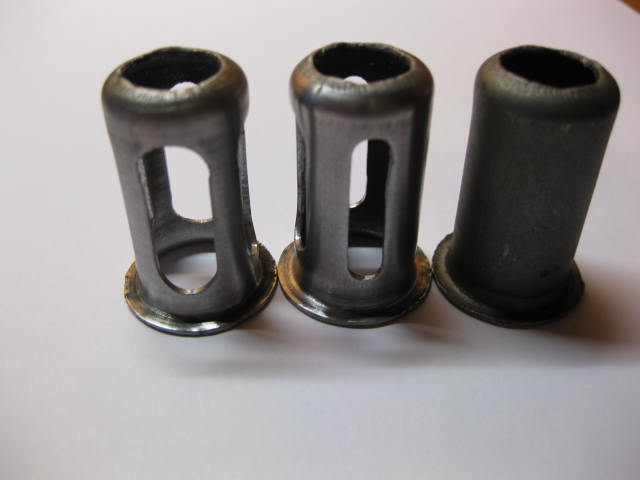

14/02/2016 21:14 #25427
da 6pier5
Ciao, Piero.
Le asole le ricavo con questi utensili da fresatura.
La fresa D6 per un uso in sicurezza
Mentre la D8 più corsaiolo.
Diversamente tutto in ergal ( alluminio ).

10/02/2016 22:55 #25400
da piero57
Tecnicamente...come fai a ricavare le asole?

09/02/2016 21:21 #25381
da tonicsix
Più li guardo e più mi piacciono !

09/02/2016 20:50 - 07/03/2016 22:27 #25379
da 6pier5
Ciao, si la mia intenzione era quella delle asole, che è
più sofisticata.
Ma mi sono spinto oltre, estremizzando il tutto
credo di essere al limite con le asportazioni di
materiale. Il pezzo è definitivo, come dimensione
asole.
Il risparmio in peso è ottimo.

08/02/2016 21:43 #25371
da tonicsix
Belle le asole , avevo in mente una cosa del genere ma non credevo si potesse fare : bravo !

08/02/2016 21:04 #25370
da 6pier5
In attesa della modifica ai pistoni+cilindri, ho realizzato questo lavoretto
ai bicchierini porta molla frizione.
E' solo una prova di fresatura, diametro e lunghezza asola sono
da definire, come pure il suo peso.
Si era pensato delle forature a vari step.
Con il sistema delle asole viene via più materiale....... Penso?
