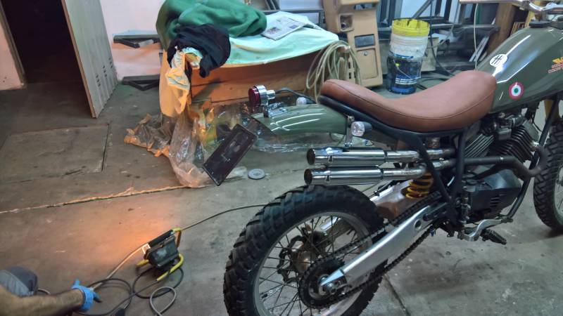

Quello scarico mercenario 2 in1 ti amazza il motore.
Ai motori Morini adattare uno scarico simile vuol dire
perdere coppia e potenza, non è una Jap......
Scarichi Morini 2 IN 2 + compensatore.

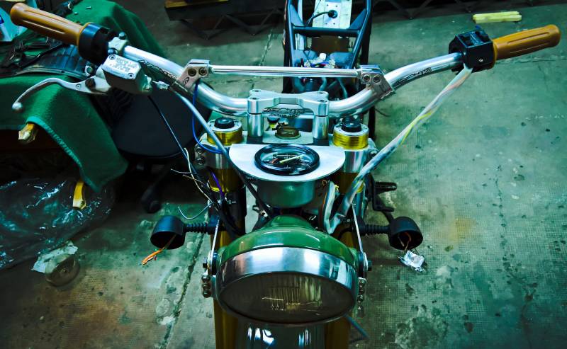

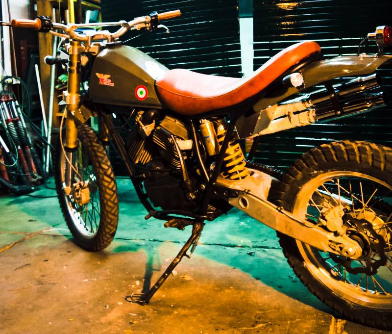

Ora entriamo nel dettaglio:
Presa visione della moto ( come da foto riportata precedentemente ) mi accorgo di alcuni problemi ed orrori meccanici, di seguito vado ad elencare:
Perdita di olio motore dalle testate: il proprietario riferiva che prima di lasciare la moto dal primo meccanico il mezzo non aveva mai dato questo tipo di problema. Grazie al buon Luzzi, colgo l'occasione per ringraziarlo ancora, ho ordinato tutte le guarnizioni e anelli di gomma mi accingerò a cambiare a breve appena porteremo il telaio a sabbiare, con l'occasione ho acquistato anche la cinghia di distribuzione.
I due carburatori dell'orto molto rovinati: chiedo consiglio a voi se di solito basta cambiare getti e spilli o se ritenete opportuno acquistarne due nuovi. Chiedo cortesemente anche consigli anche sulla carburazione eventualmente con getti maggiorati su filtro originale.
Modifica apportata sul forcellone posteriore: il lavoro più importante, come si evince dalle foto è stato fatto sulle sospensioni. Il proprietario nel suo progetto, non badando a spese, ha acquistato forcelle anteriori da 46 e mono ohlins, forcellone ricavato dal pieno di alluminio, freni e pompe freno Brembo con dischi a margherita. Il Kanguro esce di fabbrica con il mondo inclinato e diretto il forcellone nuovo ha un sistema a cantilever moderno, il proprietario voleva conservare questo sistema di sospensione montando l'apposito mono studiato per funzionare in modo ottimale con questa soluzione. Il meccanico che ha apportato la modifica gli ha detto che non sarebbe stato possibile farlo e gli ha montato il mono originale del Kanguro costruendo un impalcatura in alluminio grezzo saldata sul forcellone nuovo.
Impianto elettrico trionfo del nastro adesivo e di collegamenti a rame annodato: stendo un velo pietoso
Collettori e scarico da rivedere completamente
Sella, parafanghi, codino da costruire e freni da rendere funzionanti, impostazione della strumentazione.

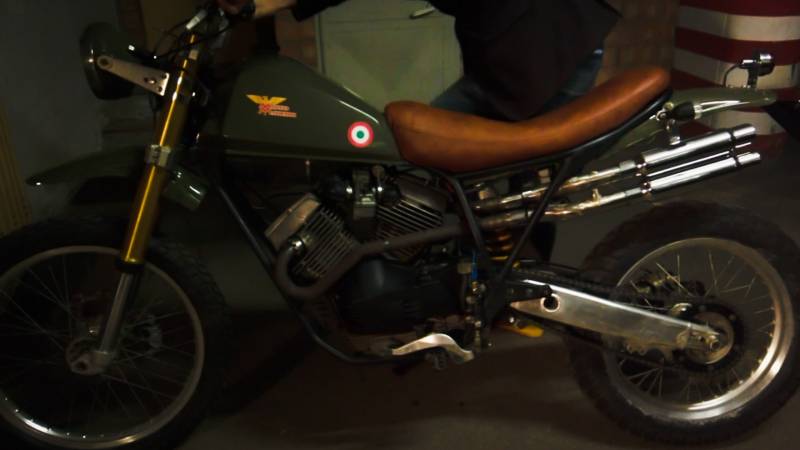

09/01/2017 08:29 #27904 da tonicsix
Bello il trapianto del retrotreno , dovrebbe garantire miglior trazione soprattutto nei tratti di strada più sconnessi , da che moto proviene ? Non mi convince invece il freno anteriore , troppo sottile , mi sembra adatto ad un uso prettamente fuoristradistico , ma questo ce lo puoi dire tu avendola provata.
