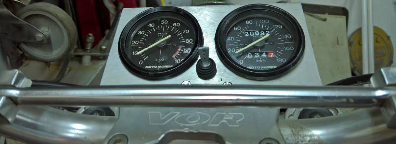

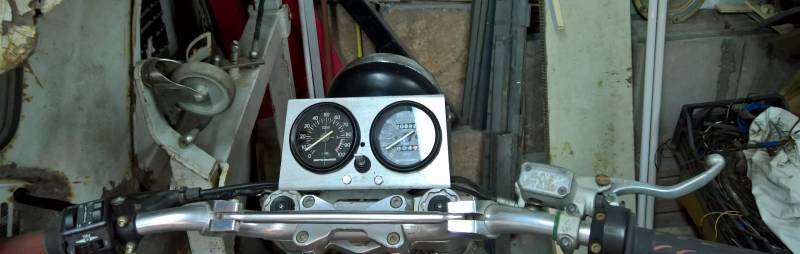

Si si certo andranno rivisti tutti e 4 gli angoli! Sul serbatoio ci sono i due adesivi della morini e uno della regia aeronautica italiana
26/01/2017 20:50 #28088 da reno57
..va bene che lo Sparviero sia minimalista, ma qualche spigolo dal cruscotto lo toglierei.........e poi quell'interuttore di plastica? meglio uno tipo vecchia fiat 500 di metallo.......o no?
.....quell'adesivo tondo sul dorso del serbatoio rimarra' definitivo?

26/01/2017 20:09 #28086 da tonicsix
La spia rossa indicava la riserva . Gli strumenti come li hai isolati dalle vibrazioni ?

Vi ringrazio dei pareri e consigli che aspetto ancora numerosi, nel mentre vi inoltro le prime foto di quello che sarà il quadro comandi. Andranno inserite 4 spie: 2 per frecce abbaglianti e folle.
