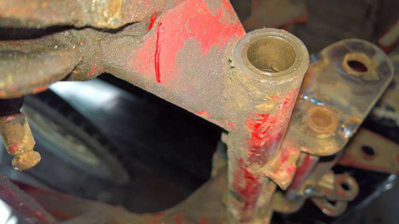

19/01/2017 22:39 #28036 da 6pier5
Sulle saldature del traverso sarebbe consigliato
rinforzare con dei fazzoletti o triangolature.
Lo sai che sotto il forcellone ti devi realizzare
un leveraggio progressivo.
A tale scopo ti consiglio....... snodi uniball.......
