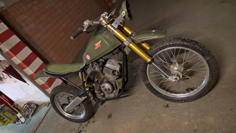

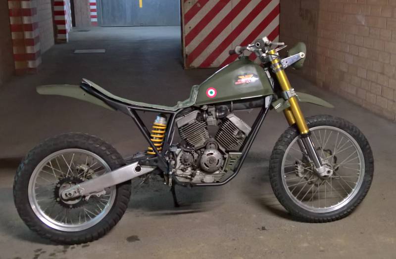

19/01/2017 18:14 - 19/01/2017 18:15 #28032 da kanguro85

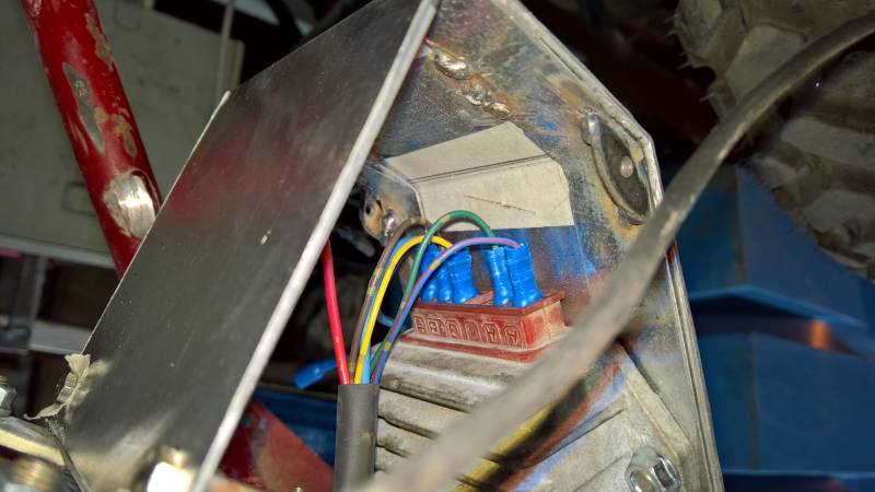

Mi sembra che il kanguro di Clalfa non sia proprio da registro storico :)

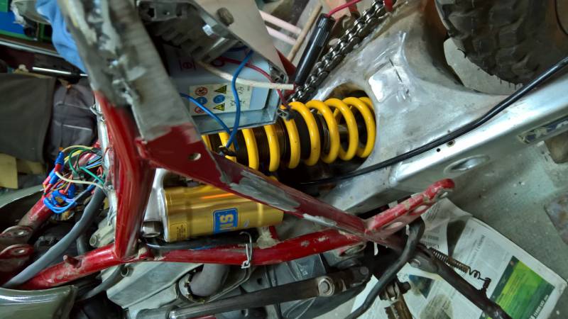

Mi permetto di suggerire qualcosa:

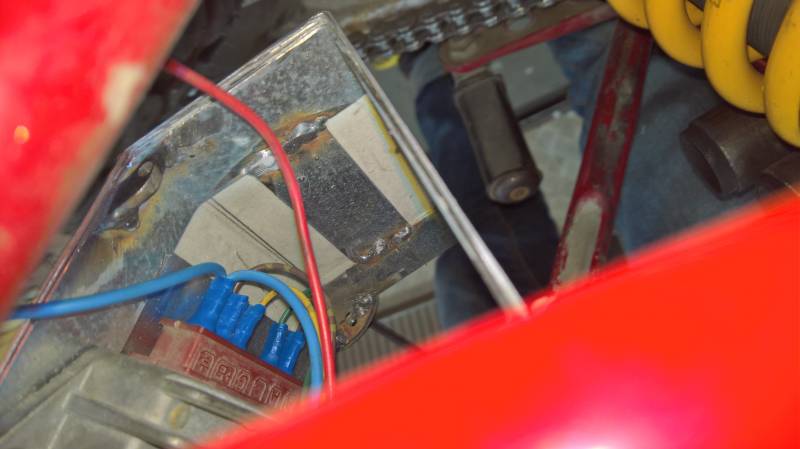

- l'attacco dell'ammortizzatore al telaio così com'è lavora a taglio puro mentre il traversino lavora a torsione; sicuro che sia dimensionato e realizzato correttamente? Non sarebbe il caso di fare un attacco che lavori in compressione?
- il regolatore di serie si guasta facilmente se non raffreddato adeguatamente; la scatola che hai fatto è d'alluminio e potrebbe contribuire alla dispersione ma è messa in una zona calda. Un posto alternativo?
- la scatola d'alluminio si trova lungo il percorso d'estrazione dell'aria che raffredda il cilindro posteriore, cosa fondamentale nel kanguro; verificherei la sezione residua.
Buon lavoro :ok:

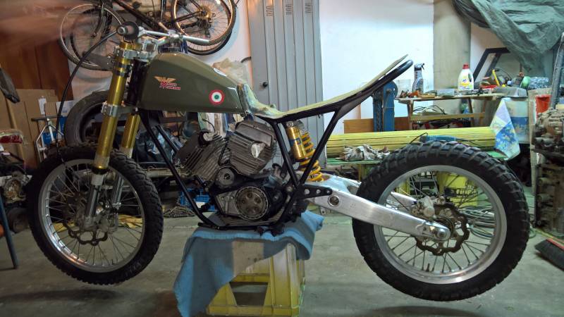

18/01/2017 12:06 - 18/01/2017 12:13 #28010 da Clalfa
Bene dopo una pausa continuiamo a mostrarvi i risultati dei lavori.

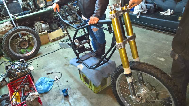

L'assestamento delle sospensioni mi ha bloccato più del previsto ma con l'aiuto del collega sono riuscito a trovare quello che mi sembrerebbe un buon risultato. Oltre alla lucidatura e la completa revisioni delle sospensioni anteriori e posteriori con componentistica originale ohlins ora i pezzi sono saldamente ancorati al telaio ( tranne nel posteriore dove dovrò fare dei rinforzi ai supporti del mono sul telaio una volta che verra smontato per la verniciatura.

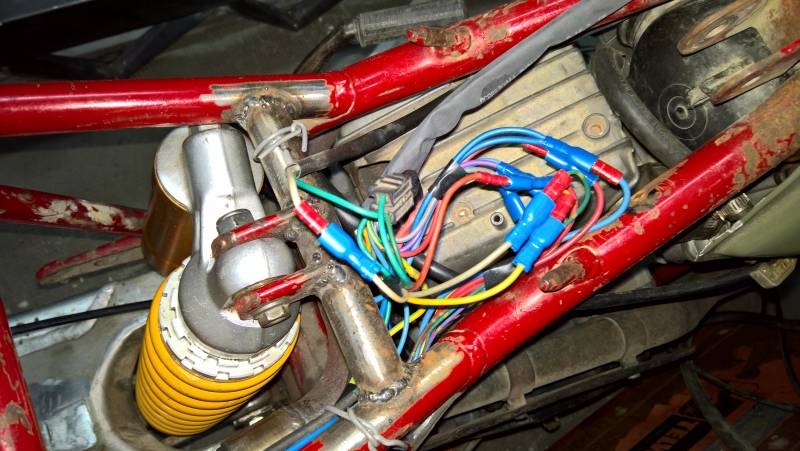

Ma ora veniamo all'annosissimo problema del IMPIANTO ELETTRICO:
Intendo ringraziare subito per il supporto sul posto Antonello il mio vate dell'elettricità e Tonic utente del forum molto gentile e disponibile mi ha elargito piacevoli consigli ( essendo lui possessore ultraventennale di morini ) e indicazioni su come fosse originalmente strutturato l'impianto.
Come da foto al posto della scatola di plastica riposta nel triangolo sinistro del telaio ora si trova il bellissimo serbatoio dorato dell'azoto ohlins.
Inoltre l'impianto non era completo e ho dovuto usare un pò d'inventiva per ricostruirlo.
Penso che abbia subito gia una piccola modifica perché le luci di posizione anteriori e posteriori funzionano a 12v mentre le frecce a 6.
Per iniziare con l'aiuto di un amico e un amica abbiamo costruito una scatola in alluminio e carbonio per contenere sostituire quella antiestetica in plastica, vedasi foto.
Inizialmente pensavamo di riporla nell'anteriore al posto della scatola filtro sostituita dai due coni. Successivamente visto il mal funzionamento dei coni suggeritoci anche da un utente del forum ho ripristinato la scatola filtro e abbiamo ricostruito la scatola per adattarsi nel posteriore della moto.
Ho completamente eliminato i ponti di collegamento, ingombranti, riposti nell'originale scatola di plastica e fatti i collegamenti ex novo con dei faston diretti.
Questi i risultati
