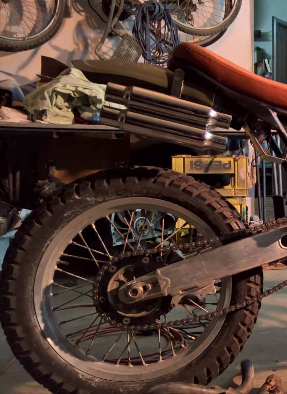

Tonic abbiamo letto in un articolo proprio su questo forum che il motore 3 1/2 va molto male con filtri a cono sconsigliatissimi e quindi abbiamo riposto la scatola filtro originale, ma sempre su questo forum abbiamo letto che scarichi aperti con qualche modifica alla posizione dei getti e/o spilli fanno girare il motore molto meglio tanto appunto, come dicevo in precedenza di aver letto, che assicuravano aumentasse leggermente la potenza ma si abbassassero i consumi!
Per il resto sono io sono giovane e anagraficamente sono cresciuto con l'iniezione elettronica mi sono iscritto su questo forum anche per imparare qualcosa per me di nuovo :)
P.s. Ma quale Sparviero non scherziamo: sempre prima sostanza e dopo l'apparenza ;)

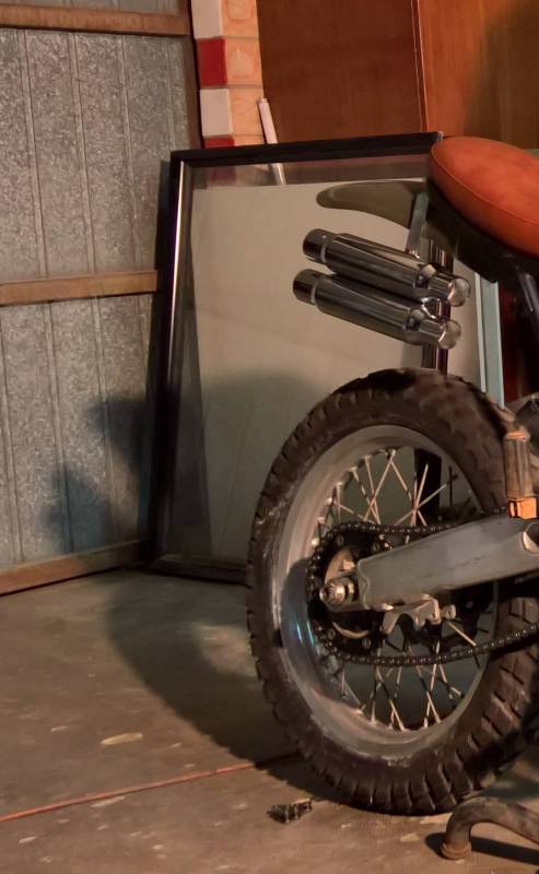

Se intendi fare uno scarico 2 in 2 con compensatore è conveniente partire da quelli dei Kanguro X2/3 , riguardo alle marmitte da montare in questo caso sarebbero delle altre , sempre di derivazione Sito , quei silenziatori della Wild Bike sono ottimi da montare su Harley o custom in genere , il cui scopo è quello di fare casino e nient'altro, ma i soldi che butti via sono i tuoi , quindi fai come credi. Poi non lamentarti se la moto non passa i 140 kmh e dovrai chiamarla "sparviero stanco".
13/01/2017 11:11 #27968 da Clalfa
Sulla struttura per reggere il mono concordo che non basta, tutto ciò che vedete nelle foto verrà rivisto come viene completamente smontata. Per ovvi motivi in questo momento non riesco a fare tutte le saldature e relativi rinforzi.... Per la marmitta vorrei provare con quelle che ho trovato perché sono convinto che un compromesso considerando che devo costruire il collegamento dei collettori con i terminali cromati
