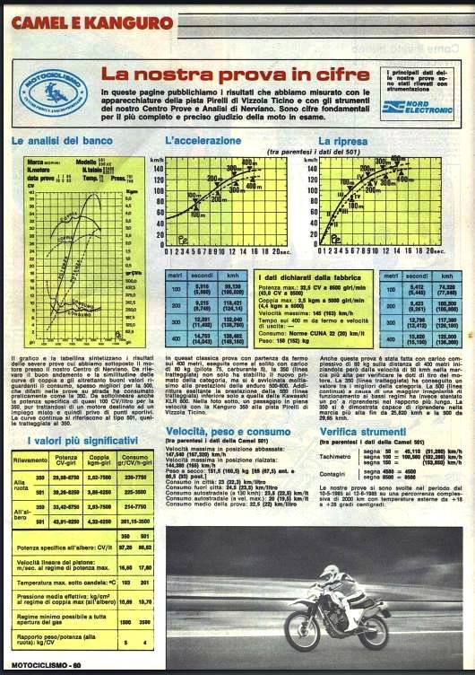

Cmq oggi pom mi sono accorto che su questo sito vi è anche una prova di motociclismo di uno dei primi kanguro, che vedo a il tamburo davanti quindi immagino non la versione x1 ma il precedente... insomma li tra i dati numerici e le impressioni dei piloti qualcosa si evince... anche se mi sembra che qualcosa sia diversa(e contraria) da quello che si diceva qui fin'ora, anche relativo ai rapporti... loro ritengono che abbia la sesta troppo lunga.. e poi imputano alla lunghezza dei rapporti uno scarso risultato in ripresa.. il che direi che ci può anche stare... però boh mi sembra tutto un po strano o quantomeno relativo ;) forse son cose soggettive da persona a persona... però ripeto quella è una prova di un kanguro precedente a x1... magari gia tra le 2 versioni potevano esserci state differenze, cosa che io non so..
