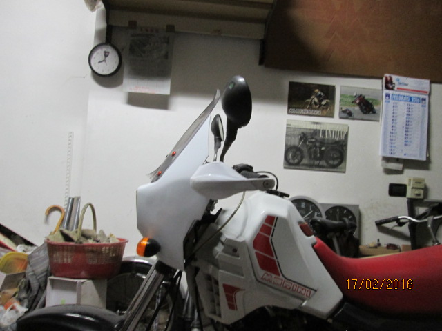

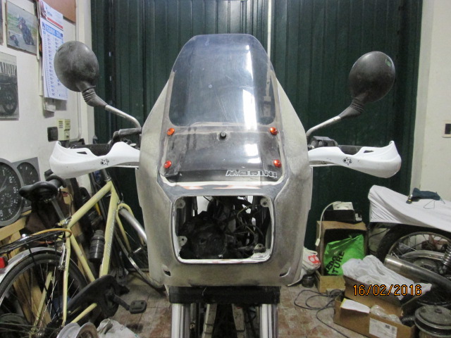

30/09/2018 18:12 #31355 da tonicsix
Risposta da tonicsix al topic R: Kanguro X Allungare rapporti
Si l'ho costruito sulla base della mascherina originale e usando la parte centrale del plexiglass Kanguro X3 , ogni tanto i pensieri prendono forma . Quest'inverno è prevista un'altra versione , se la realizzo la faccio vedere.

27/09/2018 12:20 #31344 da tonicsix
Anche l'aerodinamica ha importanza sui rapporti di trasmissione , migliorandola si possono adottare rapporti più lunghi a parità di motore. Con questo cupolino i rapporti appaiono più corti.
