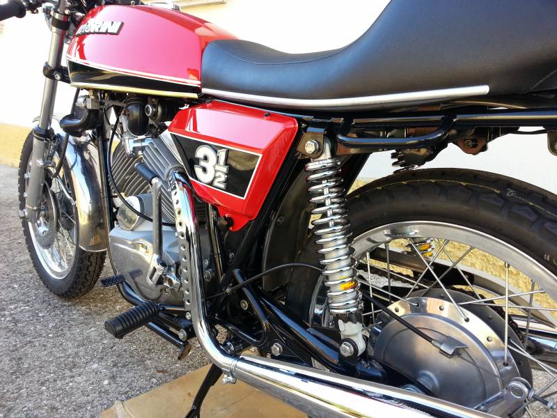

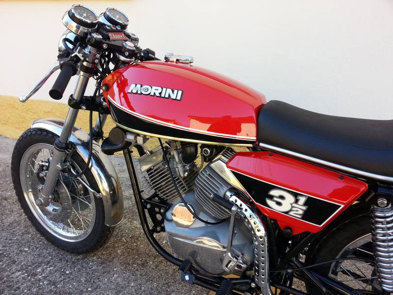

15/03/2017 13:58 #28297 da porverone
Risposta da porverone al topic R: Revisione motore 3 1/2 S del 1976
Opera finita , mancano alcuni dettagli.

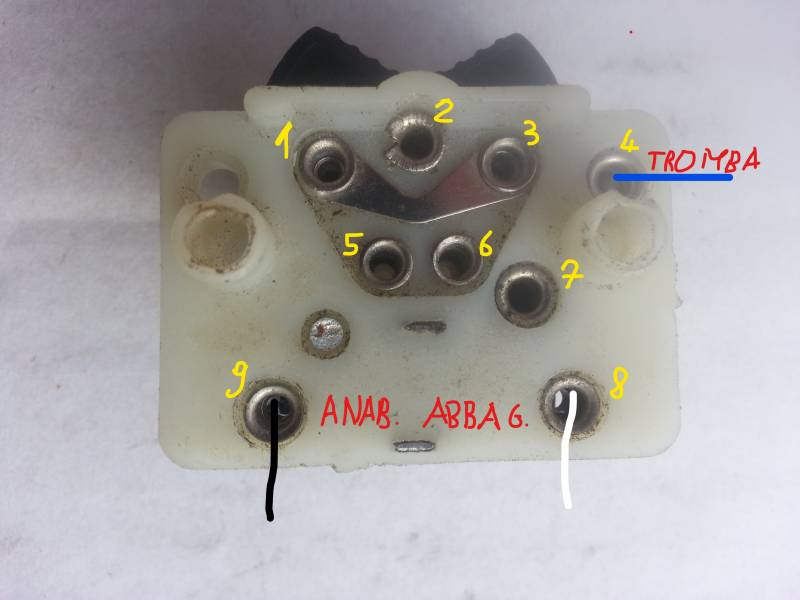

Ritornando al CEV 169 per farlo funzionare come quello del 3 1/2 ho dovuto fare un ponticello tra il 3 e il 7

14/03/2017 20:54 #28291 da porverone
Il ferro è tornato ha rombare!!!
C:\fakepath\20170310_180318.mp4
è partita alla prima zampata , vibra pochissimo , lo si apprezza dai movimenti del porta targa , strumentazione, leva frizione, poi confrontata con il monocilindrico 125 c'è un abisso, voglio ringraziare tutti quelli che hanno contribuito con i loro consigli in particolare Riccardo per avermi messo a disposizione il suo foglio di calcolo excel per ottimizzare l' equilibratura del motore e il sig. Franco dall'alto della sua esperienza.

08/02/2017 20:35 #28129 da porverone
Vorrei ripristinare l'originale devioluci CEV 169 ,l'impianto elettrico è del primo tipo con il blocchetto chiave 5 poli, il CEV 169 che ho è quello giusto? come devo collegare il filo rosso del faro ant. e l'arancione che viene dalla morsettiera?
Grazie.
