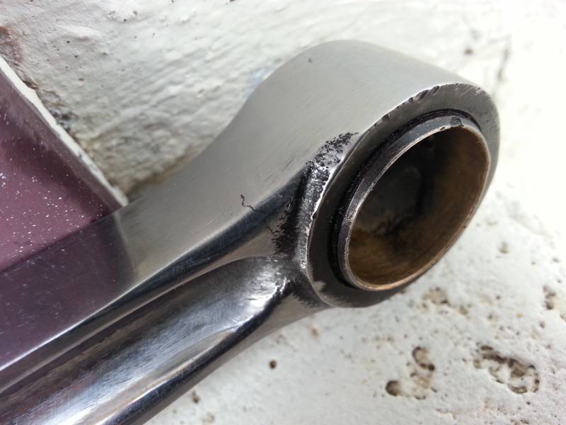

La lucidatura serve soprattutto per evidenziare potenziali inneschi di fratture, poi la superficie andrebbe pallinata per aumentare la resistenza a fatica. per quando riguarda il compressore...io ne ho preso uno economico, con le valvole del 3 1/2 non mai avuto problemi. Con le teste del settebello invece mi si e' piegato leggermente l'archetto. Comunque c'e' gente che adatta qualunque cosa per smontare le valvole (vedi macchinette tappa-bottiglie e derivati).

Avevo deciso di togliere qualche altro grammo dal piede di biella e durante la levigatura sono andato in PANICO ho visto una cricca, superato il primo momento di sconforto, con una piccola moletta del dremmel ho cercato di arrivare la cricca,ma fortunatamente si trattava solo di una modesta sfogliatura da stampaggio.

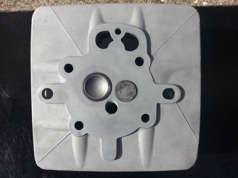

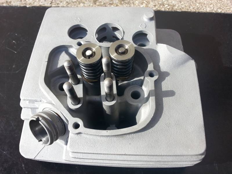

Testa pronta per il montaggio
Ho fatto un giro per comprare lo strumento per la compressione mi hanno chiesto 400 euro e più , penso di acquistarne uno online da 30 - 40 euri che ne pensate?
