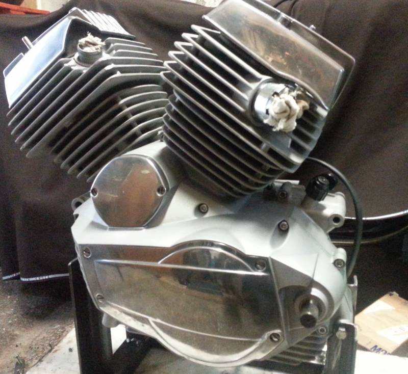

Ciao credo sia un 77 sport, lo stesso modello l'ho iscritto FMI senza nessun problema, il doppio disco all'epoca, era un optional, tanto è vero che la morini sul mozzo già fresava l'attacco per il doppio disco, coprendolo con il coperchio contachilometri del tipo grande, questo per quanto riguarda l'allestimento che si vede in foto, poi se gli altri particolari che al momento non si vedono sono diversi per quella serie non so dirti

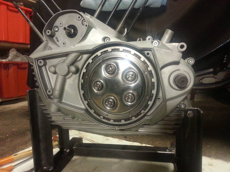

Altro step
La mia moto monta due dischi , volevo sapere se per l'iscrizione FMI può andar bene , c'è qualcuno che l'ha iscritta con questo allestimento.

WOW ... che pulizia ... degno di un Atelier di F1

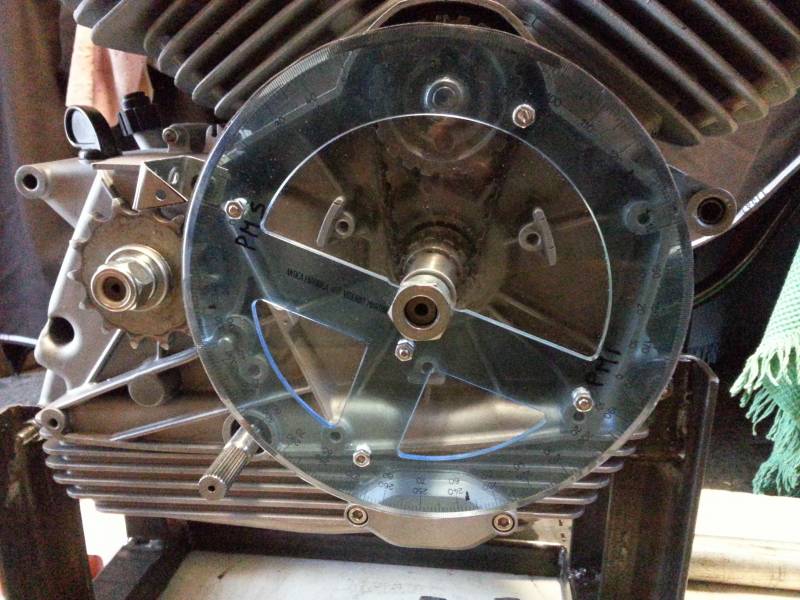

Goniometro personalizzato
Avanzamento lavori

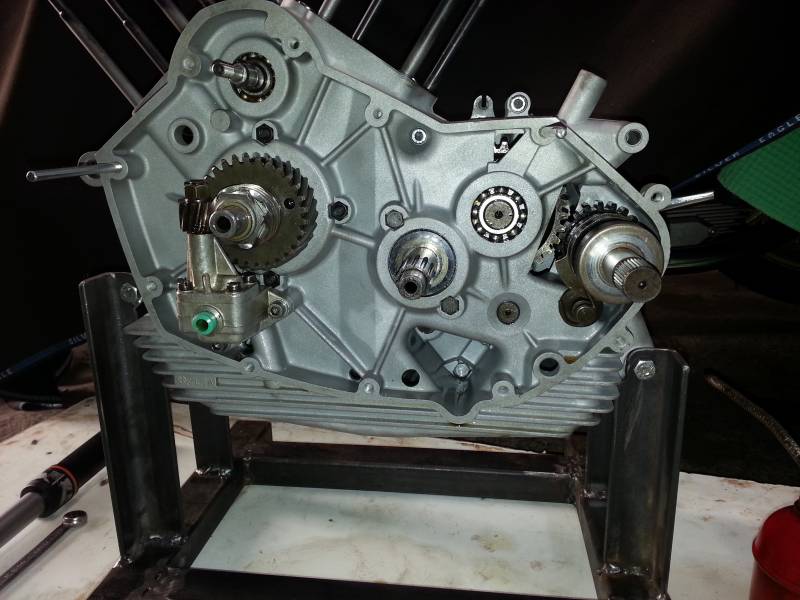

Stato di avanzamento lavori, chiusura basamento e montaggio trasmissione primaria, speriamo non avanzino pezzi.

Scusami Luciano, mi sono dimenticato di risponderti. Ho notato anch'io questa (grossa) differenza, ma ho sempre tirato a 13 e non ho mai avuto problemi. Devi posizionare il motore in orizzontale, poi bloccare il pignone con una chiave apposita munita di due pioli e con l'altra mano tirare con la dinamometrica. Io lo faccio da solo e non sono certo Hulk.
Tira il dado prima di chiudere i carter.
29/11/2016 20:54 #27725 da porverone
Risposta da porverone al topic R: Revisione motore 3 1/2 S del 1976
Quale è la giusta coppia di serraggio del dado (chiave da 27) dell'ingranaggio conduttore della trasmissione primaria, sul manuale a pagina 59 riporta 4,5 - 5 kgm , la tabella scritta da Riccardo 13kgm.
