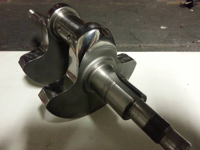

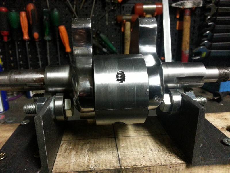

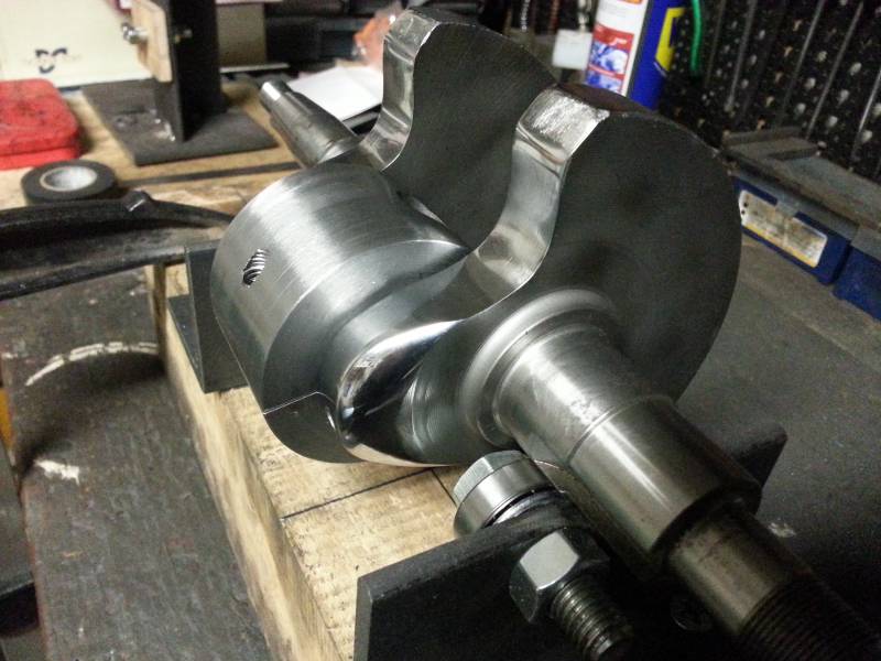

Ho costruito la bussola di bilanciamento usando per il calcolo il foglio exell di Riccardo, ho tolto ancora un po di grammi dal pistone accorciandolo al di sotto dello spinotto, il peso della bussola di bilanciamento è di 839gr. Ho costruito un supporto con 4 cuscinetti ( anche se sarebbe meglio su coltelli) per fare l'equilibratura statica, ho kangurizzato ulteriormente l'albero sfiancandolo agli angoli del perno di manovella per portarlo in equilibrio .

La bussola di bilanciamento è costituita da quelle due mezzelune di ferro tenute unite da altrettante viti che, nella foto che hai riportato, si vedono “abbracciare” il perno di manovella. Essa serve a simulare i pesi in gioco (opportunamente calcolati) onde equilibrare l’albero e minimizzare le vibrazioni del motore.
Per calcolare il peso della bussola occorre conoscere quello dei vari pezzi (pistoni e bielle testa – piede), inoltre serve un minimo di conoscenza di matematica e trigonometria. Come ho già scritto, sto preparando una guida, ma dato che vorrei essere esaustivo, mi occorre tempo per scriverla ed è un po’ che rimando.
Per adesso, quindi, ti basti quella che ho già riportato, e cioè:
massa testa biella x 2 + 1,03035 x (massa pistone + massa piede biella)
Più avanti spiegherò come si arriva all’apparentemente inspiegabile coefficiente pari 1,03035.
