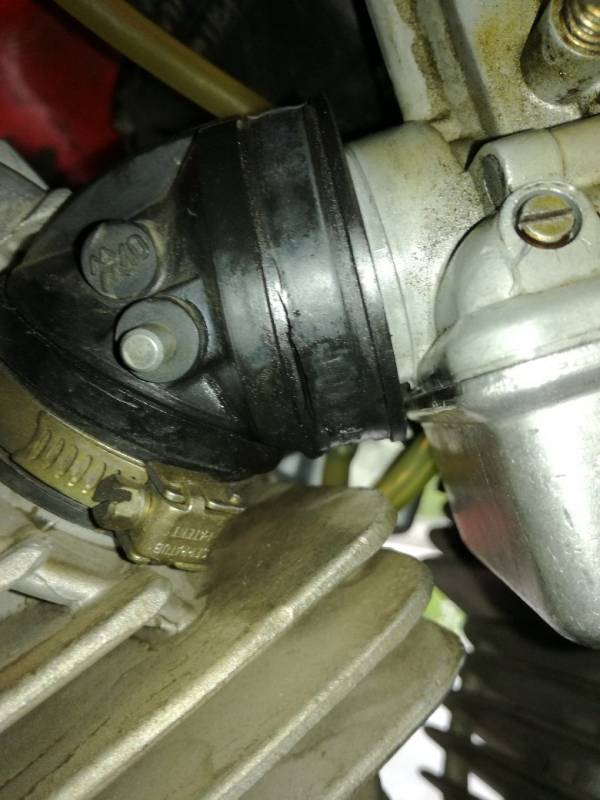

Nuovi Star gomma, usati dal nostro caro Franco Nanni
09/09/2017 15:05 #29349 da leaza
Risposta da leaza al topic R: Terminali 350 sport
Ecco il colpevole temo..
Dove si trovano?(mi servono anche quelli dal carburatore al filtro che già erano crepati ma li avevo sistemati alla buona) Luzzi? Al solito se si rompevano prima mi evitavo almeno le spese di spedizione
Uff, altri soldi..
07/09/2017 09:07 #29334 da libero
Risposta da libero al topic R: Terminali 350 sport
Controlla che non ci sia una aspirazione di aria anomala, dovuta ai soffietti rotti
