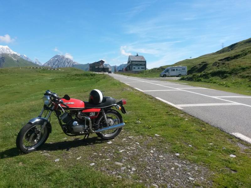

Grazie (la foto è presa al colle del piccolo san bernardo)

Bella moto, bella foto, se fossi un mago di fotosciopp disintegrerei il camper :P per il difetto a caldo puzza tanto di captatore. Se ha freddo la moto va bene, e a caldo no, e' l'indiziato numero uno.
25/07/2016 11:42 #26756 da leaza
Risposta da leaza al topic R: Terminali 350 sport
Revisione passata:ola , fatto giretto fino in quota (si fa per dire, 2200 mt) tutto bene, sceso di nuovo e sulla salita successiva per tre volte si è spenta (come se non arrivasse benzina) , poco male, girato la moto e partita a spinta (in discesa..)
Poi a 300 mt da casa si è spenta prima della rotonda, non partiva più, (na fatica..) poi è partita tirando l'aria ad entrambi i carburatori, come la chiudevo si spegneva.
Lasciata raffreddare e gira di nuovo bene.
Ora aspetto che si raffreddi di nuovo poi controllo i carburatori che siano puliti (e le candele)
A qualcuno è già successo un qualcosa di simile? Non vorrei fosse l'elettronica che fa i capricci.
