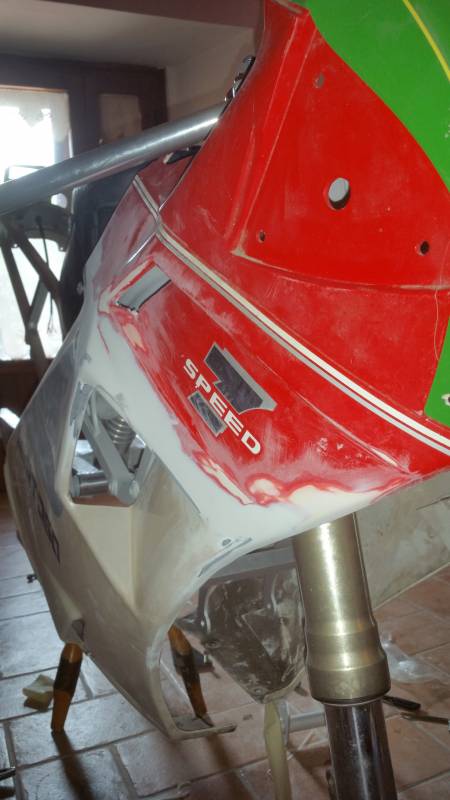

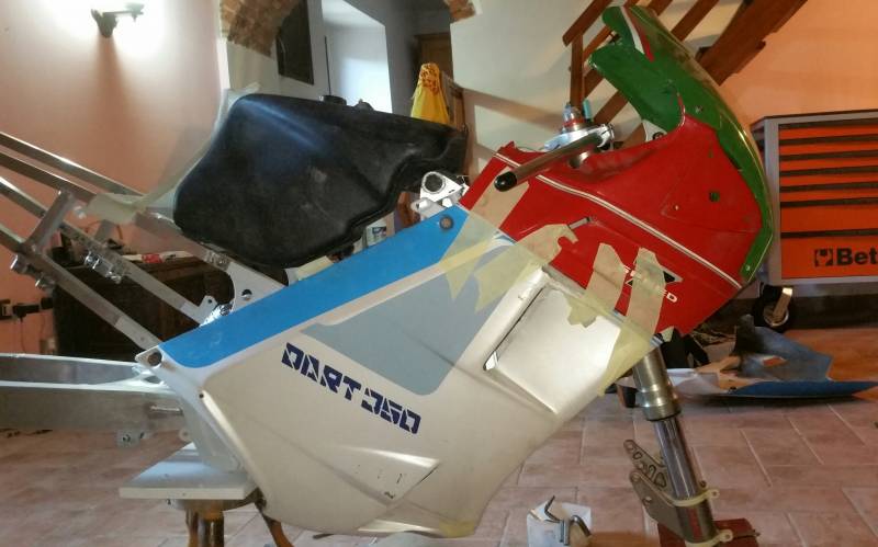

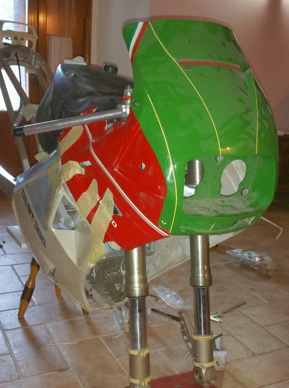

vedo e ammiro il lavorone che hai fatto! :vsm:
ho un dart completamente di serie :no e quello che vedo mi stuzzica molto, quasi quasi mi cimento anche io ....
vorrei dirti alcune cose dettate dalla mia esperienza, la moto è con me da 25 anni e di manutenzioni più o meno importanti ne ho fatte pure io e quindi, se permetti esprimo alcuni pareri, ma giusto così per ... esserci. quindi non la prendere come oro colato.
carena: ho quella originale tranne che per il cupolino che grazie ad un incidente è ricostruito da un calco (incollando i pezzi) . quando l'ho compraata (usata) aveva gli specchietti del C10 montati ..... trapanando la carrozzeria; utilissimi in quella posizione perchè non sbattono sugli specchi delle auto in colonna (un vantaggio non da poco) ma orribili da vedersi perchè in quel punto sulla C10 hanno un alloggiamento apposito che vedo sulla tua parte verde: interessante.
