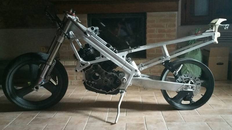

finalmente l'abito del Dart è pronto. ho portato a termine il lavoro di ibridazione delle carene dart/c12. tutti gli attacchi tornano al telaio. nella foto sembra un pò storta ma solo perchè il muro su cui appoggia è diritto e il pavimento in discesa. ho provveduto a chiudere la grande apertura nella parte inferiore dove usciva lo scarico originale del Dart che io invece voglio far passare alto, sotto il codone anche se ancora non ho capito quale sia la migliore soluzione nella tipologia, nei diametri e lunghezze di scarico. ho modificato il codone in modo da eliminare il vecchio e grande faro rettangolare al posto del quale ho installato un più moderno e leggero faro a led che incorpora anche la funzione frecce che quindi non saranno più necessarie. ho creato un labbro sotto al fanale per piazzare un bullone che tenga allineati i due lati del codone. ho chiuso l'apertura dove alloggiava il grande faro rettangolare anteriore. non vorrei che la moto assomigliasse troppo ad un cagiva c12 e così ho pensato di installare un fanale anteriore a doppia parabola, cosa che già nel c12 era accennata visto che il faro rettangolare conteneva due parabole.
