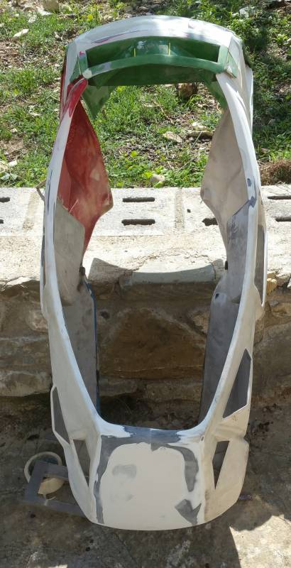

finalmente l'abito del Dart è pronto. ho portato a termine il lavoro di ibridazione delle carene dart/c12. tutti gli attacchi tornano al telaio. nella foto sembra un pò storta ma solo perchè il muro su cui appoggia è diritto e il pavimento in discesa. ho provveduto a chiudere la grande apertura nella parte inferiore dove usciva lo scarico originale del Dart che io invece voglio far passare alto, sotto il codone anche se ancora non ho capito quale sia la migliore soluzione nella tipologia, nei diametri e lunghezze di scarico. ho modificato il codone in modo da eliminare il vecchio e grande faro rettangolare al posto del quale ho installato un più moderno e leggero faro a led che incorpora anche la funzione frecce che quindi non saranno più necessarie. ho creato un labbro sotto al fanale per piazzare un bullone che tenga allineati i due lati del codone. ho chiuso l'apertura dove alloggiava il grande faro rettangolare anteriore. non vorrei che la moto assomigliasse troppo ad un cagiva c12 e così ho pensato di installare un fanale anteriore a doppia parabola, cosa che già nel c12 era accennata visto che il faro rettangolare conteneva due parabole.
07/09/2018 14:36 #31229 da nico74
Risposta da nico74 al topic R: Dart superleggera
al momento la carena è incollata in un solo pezzo. l'idea era di tagliarla adesso che l'apertura inferiore è stata chiusa e poi costruire un labbro per poterla imbullonare sotto, al posto della staffa di metallo originale. mi frulla però in testa l'idea di lasciarla in un unico pezzo come aveva ad esempio la gilera sp01 o addirittura incollare anche il cupolino come le vecchie moto da corsa ed eliminare tutte le viti. sarebbe esteticamente molto bella da vedere ma difficile da riparare in caso di caduta e scomoda da montare e smontare per le manutenzioni.

:) e si non sarebbe molto pratico , ma puoi usare delle viti con la testa bombata tipo quelle delle carene moderne o quelle in ergal ce ne sono bellissime !! :ok:

Bello il posteriore, decisamente più armonioso.
Sarebbe bello adattare i fari anteriori del 916, o il faro del gilera a trapezio, il
mercato offre molto,in ricambi.
Mi raccomando salda bene le giunture e rinforzale.
Bella la carena tutta dunpezzo.
10/09/2018 07:05 #31248 da nico74
il faro del 916 sarebbe una figata pazzesca. avevo pensato di montarlo ma ha uno sviluppo in larghezza che forse non è compatibile con il cupolino che ho. forse anche la curvatura del faro non si adatta. proprio per valutare la fattibilità di questa installazione mi sono fatto un piccolo stampo della faccia anteriore del cupolino, dove dovrebbe andare il faro, appena trovo qualcuno in zona che ha un faro del genere provo ad appoggiarlo sulla sagoma che ho fatto per vedere se è compatibile per misure e curvatura. per questo non ho ancora fatto i fori dei fari sul cupolino: volevo prima verificare la possibilità doppio faro a mandorla.
