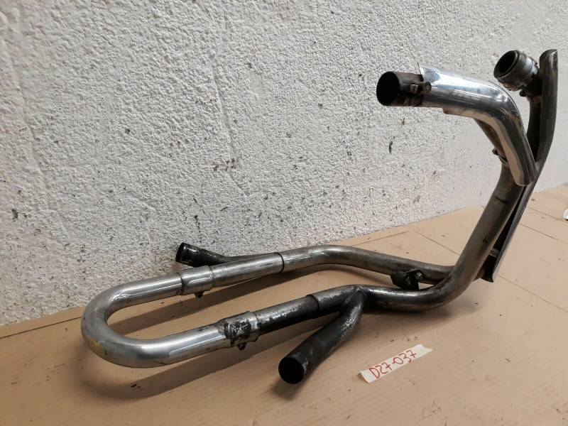

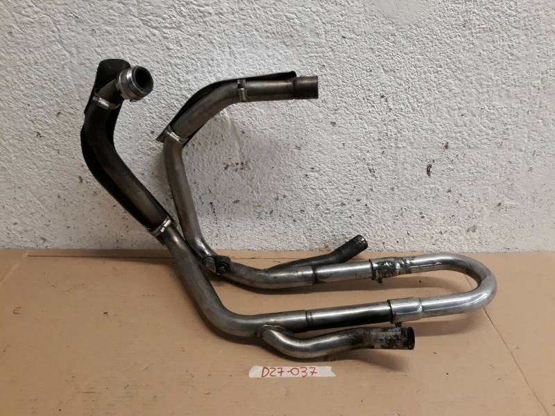

"puoi spiegarmi meglio il discorso del tubo a u sotto il motore?"
ho trovato queste immagini su un sito di vendite on line: come vedi i collettori confluiscono in un tubo di compensazione che passa sotto al motore piegato ad U.
penso che questo consenta di accordare lo scarico semplicemente (forse non è la parola gista) variando la lunghezza. nel new york / excalibur è certamente montato un cammes tutistico / stradale ma c'è sempre il 2+2 (a trovarlo)
nelle immagini manca il tubo che dal cilindro posteriore gira verso il lato dx della moto per poi congiungersi all'altezza del carburatore
penso che così come è non entri nel nostro telaio ma dalle teste curvando i tubi verso il basso (come in origine sul dart) e poi ricostruendo sotto al motore le lunghezze dei collettori si possa ottenere qualcosa du buono.
serve aiuto da chi ha già esperienza ..... forumisti ???? ci siete ???
