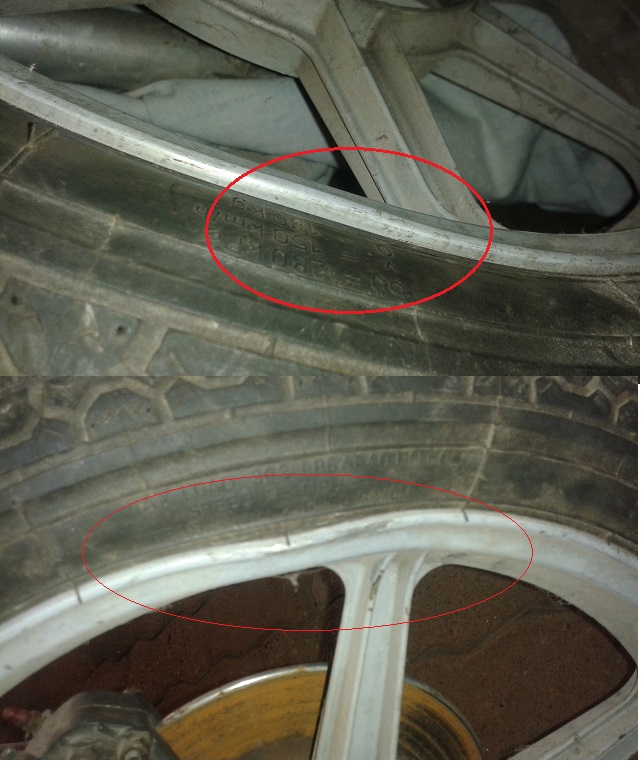

03/09/2019 19:22 #32329 da teteno
Ciao il cerchio e in recuperabile ti conviene prendere quello che hai trovato peccato perché tempo fa avevo due cerchi per 125 h e li ho dato via per poco se lo sapevo te li davo.
Non mi ricordo più la domanda che ti avevo fatto ma sicuramente ho già risolto oltre che non avere più la 250 T aveva troppe vibrazioni.
Ciao Nick
Gnanca na piega
03/09/2019 12:25 #32328 da Nick
Bentrovato!
Mio malgrado non ho fatto 6-7 anni di erasmus, però a causa di altre questioni non sono riuscito a rimettere mano alla moto.
Comunque, ti ringrazio moltissimo per il link che mi hai mandato.
Me lo studierò con calma cercando di comprendere le differenze tra i vari statori utilizzati e cosa avete fatto per arrivare ad avere la tensione corretta.
Per quel che riguarda la ruota: penso prenderò il cerchio nuovo in occasione, mi sono informato sui costi relativi al recupero del cerchio danneggiato e risultano maggiori rispetto al nuovo. Riguardo ai cerchi a raggi per ora preferisco lasciar perdere.
Per teteno: ho notato adesso una tua domanda in un'altra discussione, relativa ai problemi elettrici. Scusa se non ti ho più risposto, dal momento in cui mi preparai alla partenza per l'erasmus non guardai più ne il forum ne la moto...
Starò via circa 3 giorni, ergo risponderò ad eventuali nuovi messaggi al mio ritorno...

02/09/2019 18:03 #32325 da Nick
Bentornato
Con tutti i lavori che ci devi fare e soldi che ci devi spendere mettici 150 euro in più e cambia anche le gomme che dopo 8 anni di inattività non possono essere buone, sopratutto se la devi usare in inverno con strade bagnate.
Grazie per la risposta!
Sì, hai ragione, ripensandoci non vale la pena risparmiare quei soldi per poi rischiare di spenderne molti di più successivamente (e magari rimetterci in salute).
A proposito degli pneumatici: avendo il cerchio anteriore due bozzi (come si vede dalle foto in allegato), converrebbe riparare questo cerchio oppure cercarmene uno nuovo o comunque in ordine?
Avrei trovato questi qua per ora: " Cerchio nuovo ", che mi pare molto conveniente (anche se forse non è dello stesso colore di quello in foto) oppure questo " Cerchio più disco forato , che ha il vantaggio di avere il disco già forato ma risultante, almeno esteticamente, più rovinato.
Ci sarebbe una terza soluzione più costosa, ovvero i cerchi a raggi.
Possedendo dei cerchi della prima serie, di cui manterrei soltanto i mozzi, potrei anche pensare di farlo, ma non so se ne valga la pena, perché credo che tra materiale e manodopera possano costare sui 300 euro montati. In più vi sarebbe la necessità di un kit pignone-catena-corona nuovo, essendo quest'ultima di standard differente da quella montata sui cerchi a razze (4 fori e non 5).
Questa soluzione mi è venuta in mente soltanto perché, oltre a possederli già, da quanto ne so i cerchi a raggi risultano leggermente più confortevoli su strade dissestate (correggetemi se sbaglio).
P.s. gli ammortizzatori alla fine sono paioli e non marzocchi.
MOTO MORINI 125 H 1979
02/09/2019 05:54 #32324 da teteno
Bentornato
Gnanca na piega
