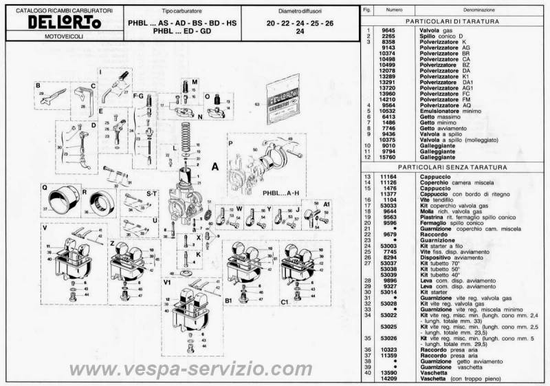

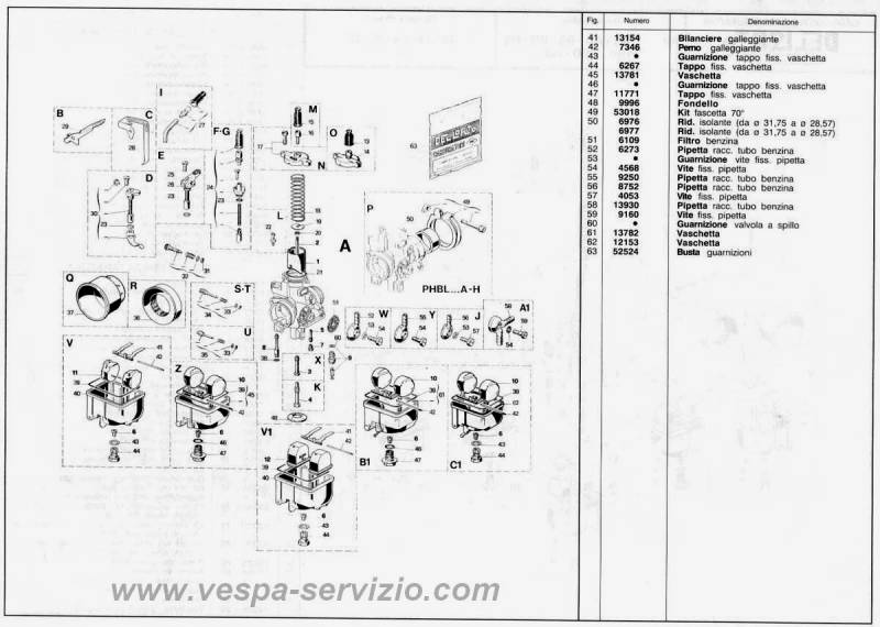

Vi allego anche due tabelle con gli esplosi del carburatore e con le tabelle che mi ha dato Customponbtino è facile capire quali sono le parti interessate
