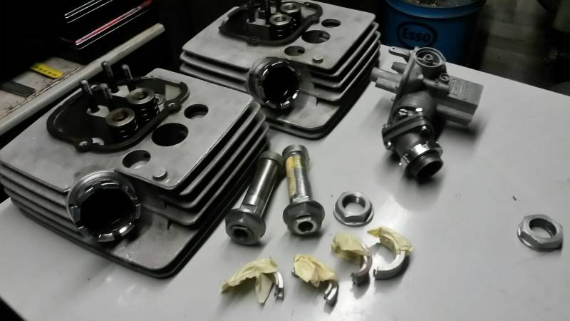

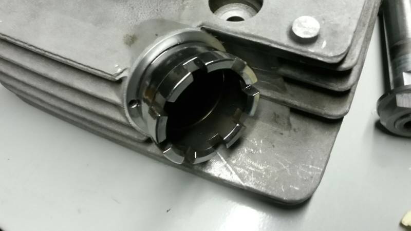

08/05/2017 17:49 #28593 da bicilindrico56
Risposta da bicilindrico56 al topic R: Problema motore Excalibur
Il ripristino della filettatura della testa lo fa anche Gini, che produce anche pedane arretrate e altre cose in piu'un'ottima chiave per serrare le ghiere di scarico senza rovinarle,e' morinista e partecipa tutti gli anni al morini Day, se ti interessa il recapito e' nella prima schermata del sito(parti speciali)

08/05/2017 16:23 #28588 da Tiziano1
Risposta da Tiziano1 al topic R: Problema motore Excalibur
Eccomi qua, oggi mi sono deciso e ho smontato tutto, ho tolto le teste e i bilanceri e sono andato in una rettifica dove rifanno i motori, hanno controllato tutto e le aste sono perfette, i bilanceri pure, le valvole no, forse leggermente piegate e in ogni caso con piccole abrasioni alle sedi valvole e alle valvole stesse, mi ha detto non è un problema, loro sistemano tutto, solo loro non riescono a fare niente per il filetto del collettore.
Ho telefonato ad un amico e domattina andiamo da un altro che ha il materiale e l'attrezzatura giusta per fare questo lavoro, lui lo ha già fatto, volete vedere che riesco a sistemarla in tempo per venire al Moriniday?
Sarebbe meraviglioso, il rettificatore dice che il fatto che rimaneva accelerata probabilmente dipende dallla mancata chiusura delle valvole e conseguente aspirazione di aria.
Speriamo bene.....
Tiziano

06/05/2017 18:36 #28566 da custompontino
Risposta da custompontino al topic R: Problema motore Excalibur
prima di comprare delle testate nuove vedi se a una rettifica te la possono sistemare, e comunque potresti avere dei problemi anche alle ghiere dei collettori, strano che ti sia rotta la filettatura, in genere i collettori non si smontano mai a meno che non devi sfilare le testate o cilindri, tra l'altro per rompere quella filettatura devi proprio imboccare le ghiere storte
