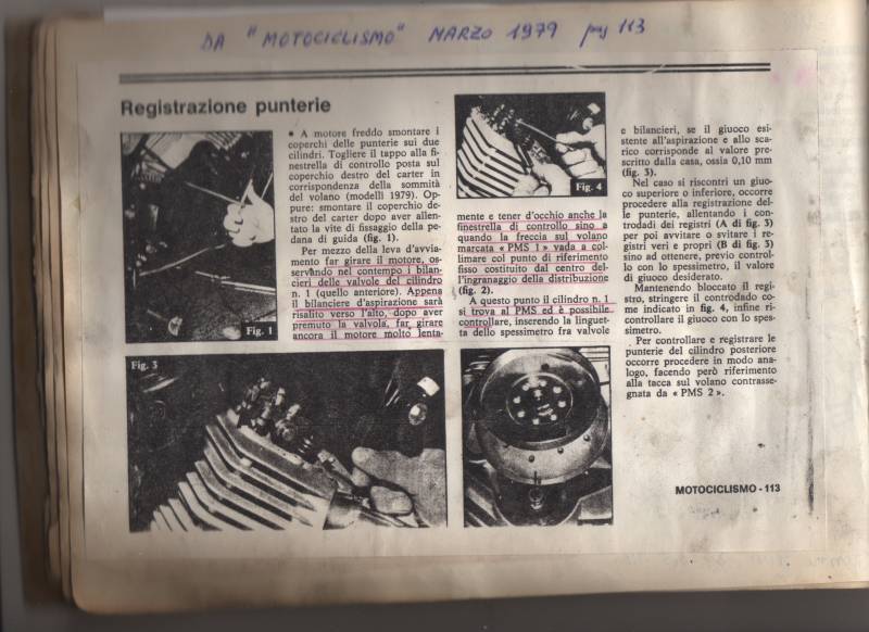

13/05/2017 17:40 #28628 da bicilindrico56
Risposta da bicilindrico56 al topic R: Problema motore Excalibur
Ho ritrovato dei vecchi appunti e ne allego uno deve c'e' una chiara descrizione di come si registrano le valvole delle nostre Morini,in particolare come si individua il PMS.

12/05/2017 10:03 #28620 da Tiziano1
Risposta da Tiziano1 al topic R: Problema motore Excalibur
Grazie rrr1980, ho ritirato le teste ed effettivanente avevano le valvole piegate, ora il rettificatore mi ha sistemato tutto e appena riesco rimonto il tutto, grazie

12/05/2017 07:34 #28618 da Tiziano1
Ciao rrr1980, lo so come si trova il PMS di fine compressione.......ma se me lo rispieghi è meglio.....no non lo so proprio come si fa....sarebbe gradita uan spiegazione anche veloce, grazie
