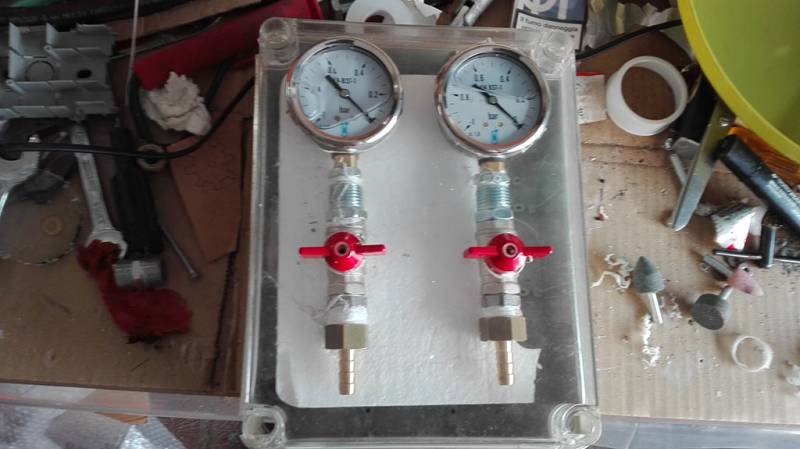

rrr1980 il secondo strumento per misurare la valvolina del galleggiante volevo costruirmelo anche io però non sono riuscito a capire bene il collegamento e anche se funziona a depressione o a pressione, intanto io con circa una quarantina di euro e qualche materiale in giro per il mio garage ho costruito questo
i manometri sono in glicerina, non serve neanche tarare i rubinetti perchè l'ago non sfarfalla.

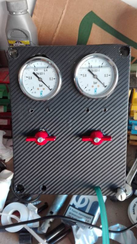

24/05/2017 07:10 #28660 da rrr1980
Risposta da rrr1980 al topic R: Problema motore Excalibur
