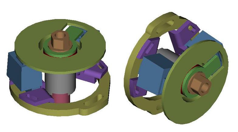

spettacolo :ok: basso costo e senza regolazione, perfetto come ricambio da portare in viaggio, invece per il pick up rosso ci sono ricambi adattabili? ho dato un occhio per il forum ma non ho trovato nulla, se c'è un topic dedicato grazie per il link ;)
purtroppo attualmente l'unica alternativa è il captatore nero + diodi & resistenze; tempo fa avevo disegnato questo:
utilizza i pickup della Vespa ma c'è molto lavoro da fare... chissà...
