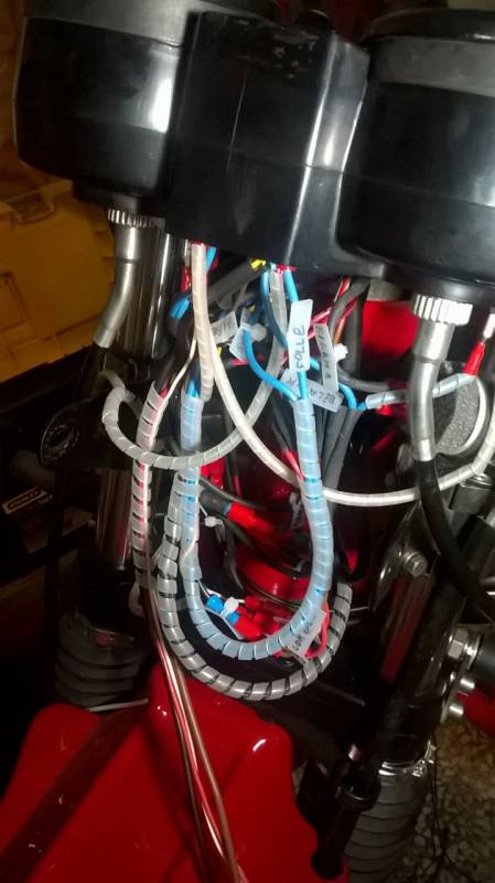

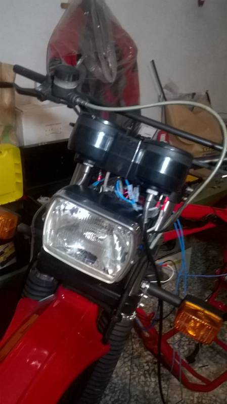

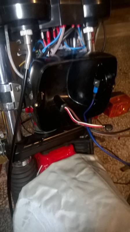

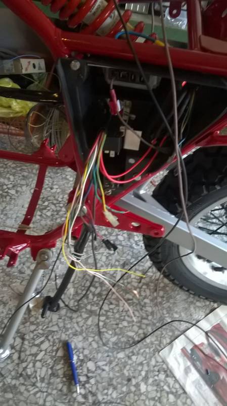

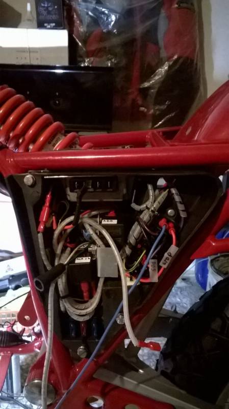

Tornando sulla kanguro,una volta stabilito il posizionamento dei componenti dell'impianto elettrico,si poteva iniziare il suo assemblaggio.Il blocchetto elettrico avrebbe pilotato i relè delle luci abbaglianti ,anabbaglianti e del clacson.Le luci di posizione e gli indicatori di direzione invece sarebbero rimasti comandati direttamente
A proposito del blocchetto,al suo interno si trova una molla con alla sua sommità una sfera piccolissima situata sotto la leva del devioluci.Se decidete di aprirlo per manutenzionarlo state molto attenti a non far cadere a terra la suddetta sferetta,il sottoscritto ha passato un brutto quarto d'ora per ritrovarla.
