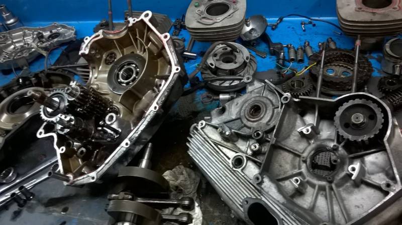

Mentre la kanguro cominciava a riprendere le sue sembianze,dovevo cominciare a pensare come sistemare gli organi del nuovo impianto elettrico.Non semplice,in particolare la nuova batteria da 12v difficilmente mi avrebbe lasciato lo spazio per i relè ,i portafusibili,il regolatore la morsettiera di derivazione e tutto il cablaggio.Mi sono procurato una batteria di nuova generazione a secco, e mi sono messo a vedere dove posizionarla.La scatola sotto la sella infatti sarebbe stata appena sufficiente per tutto il resto,a meno che non avessi rinunciato ai relè(non se ne parlava).Avevo preso in considerazione di posizionarla sotto la sella a sinistra del telaietto reggi sella;ma poi ho pensato all'interferenza con la ruota posteriore durante la guida in fuoristrada;senza contare vibrazioni sporco ecc ecc.Alla fine ho preferito metterla dietro ,adagiata e assicurata con una cinghia con una adeguata copertura in plastica ,la batteria da 2,1 ampere sembra la borsetta porta attrezzi originale.
