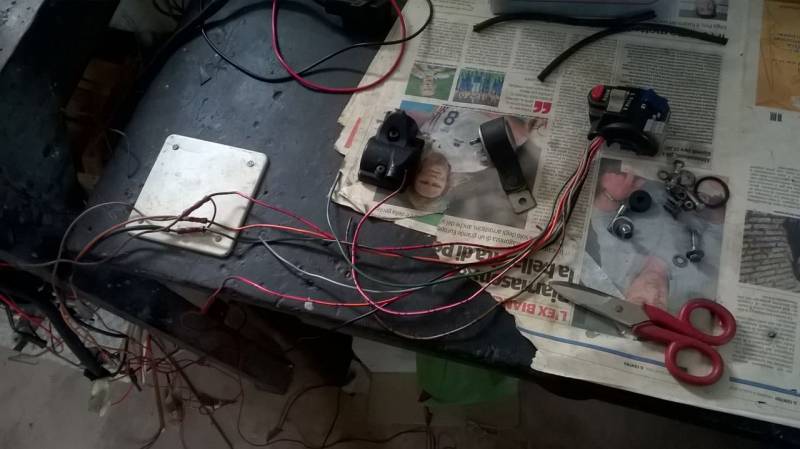

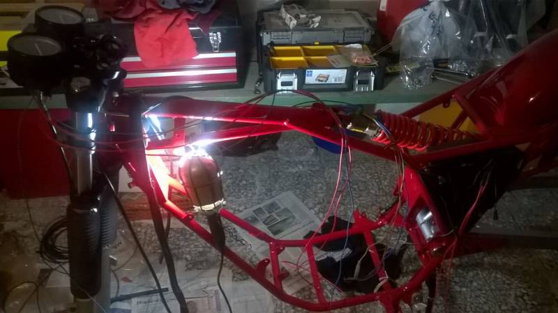

Mentre montavo il regolatore,ho posizionato una piastra di alluminio da 0,5 con la sua sagoma avvitandocelo sopra con interposto della pasta dissipante(la stessa che si usa nei computer);il tutto per migliorare la dissipazione del calore.
