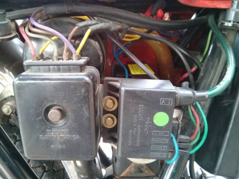

...ma continua a sfuggirmi la logica di funzionamento...perché tante uscite se alla fine deve fornire un solo 6 volt ?
il regolatore di tensione originale l'ho sostituito perché sul cavo rosso che vá alla batteria ho misurato (tester digitale) dagli 11 ai 13 volt molto instabili

grazie per lo schema elettrico interno,mi mancava.
ho già sostituito il regolatore con uno nuovo preso da Luzzi (spero di ricordare correttamente) ma l'intensità delle luci rimane scarsa,soprattutto il faro posteriore,soprattutto al minimo...nonostante una batteria nuova da 12A....pensavo di migliorare la situazione mettendo un regolatore più moderno (tensioni più stabili?) con lampade a LED.
le lampade LED le ho già provare e dietro hanno una buona resa,peccato che si guastano velocemente,suppongo, per via dei 6v molto ballerini.

scusatemi ancora,mi confermi che é compatibile con questo? il mio 125H é un prima serie
