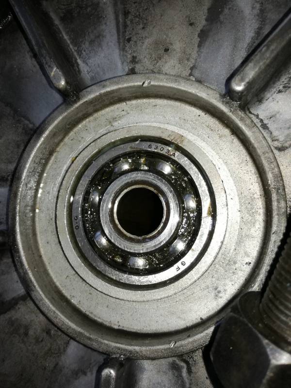

21/04/2017 09:45 #28483 da leaza
Risposta da leaza al topic R: Cuscinetto ruota posteriore
I cuscinetti della ruota davanti dopo bestemmie varie li ho tolti (con l'estrattore)
Quelli della ruota posteriore non so come fare, nel senso che non so dove agganciare l'estrattore, da quel che leggo il perno interno deve uscire dal lato parastrappi, e per convincerlo servono mazzate ben date con martello, scaldata del cuscinetto e santi in paradiso.. corretto? Che non son stati mai cambiati ed è tutto saldato insieme
Metto foto (non so se funziona)
Solo per evitare danni..:dry:
