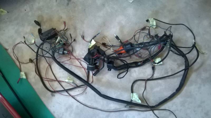

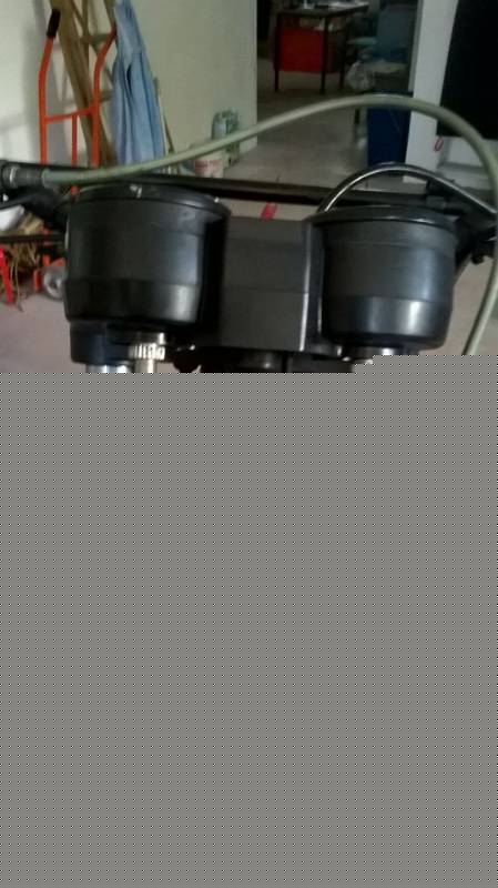

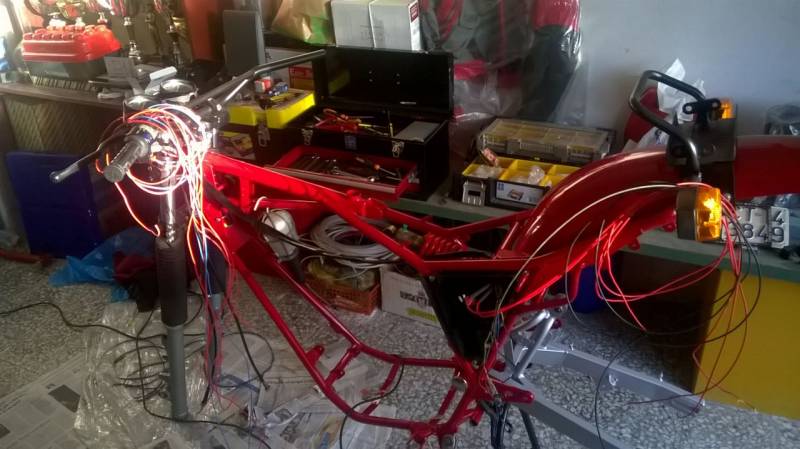

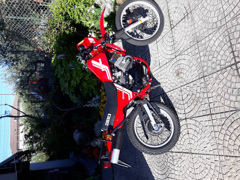

Ciao Carlo! In realtà l'impianto elettrico non è il suo, poiché quando ho cominciato a lavorare sulla moto quello originale era stato reso inservibile da un terribile lavoro di taglia e cuci del precedente proprietario. Quindi ho ricostruito il tutto di sana pianta utilizzando la logica dei relè.Riallego alcune foto

ma come hai modificato lo schema elettrico? puoi pubblicare uno schema?
