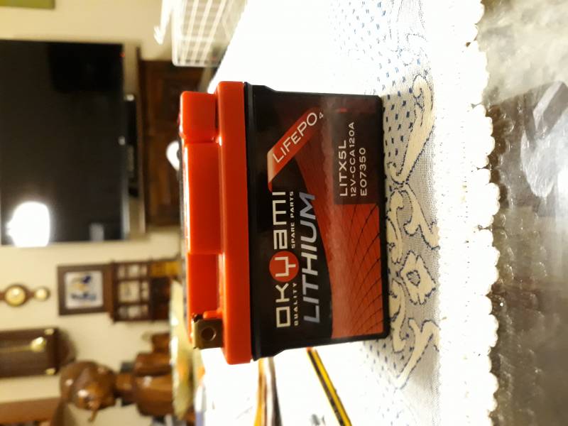

Una chiacchierata con un mio amico , nonche' meccanico di moto ,che mi disse " perché non usi una batteria al litio"? Naturalmente gli esposi le mie perplessità a riguardo.La sua risposta fu' di prenderne una e farmela tenere in mano.Sinceramente per il peso irrisorio che aveva,pensavo ad una presa per i fondelli.Ma quando mi collego' la batteria ad un supertenere' 750 e dopo averla avviata senza problemi,decisi di approfondire la questione .Quindi me la lascio' per provarla senza impegno.Una volta giunto a casa presi la bilancia da cucina sotto lo sguardo interdetto di mia moglie e pesai la batteria.Non ci potevo credere, 450 grammi!

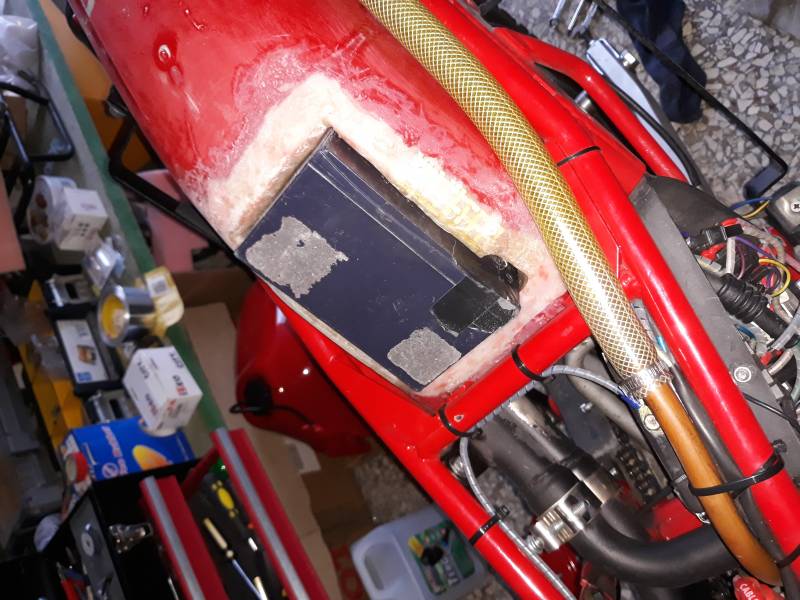

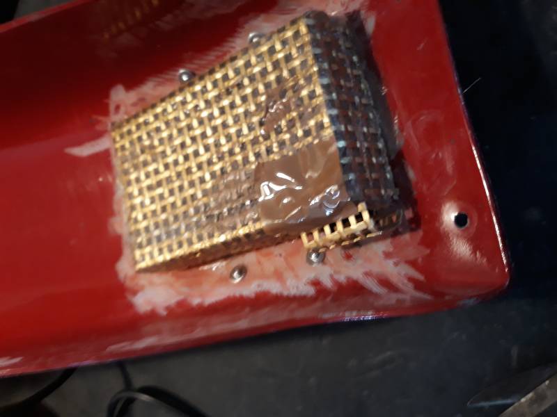

A questo punto sembrava che la parte grossa del lavoro fosse stata fatta.

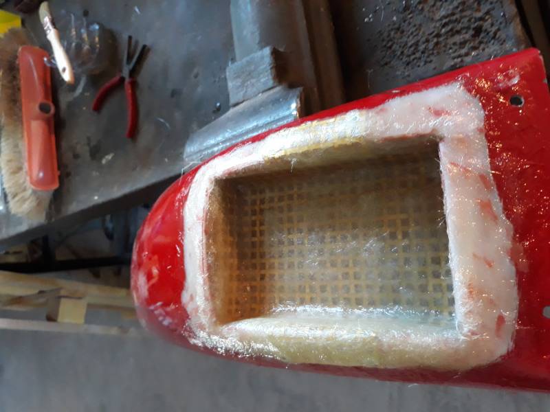

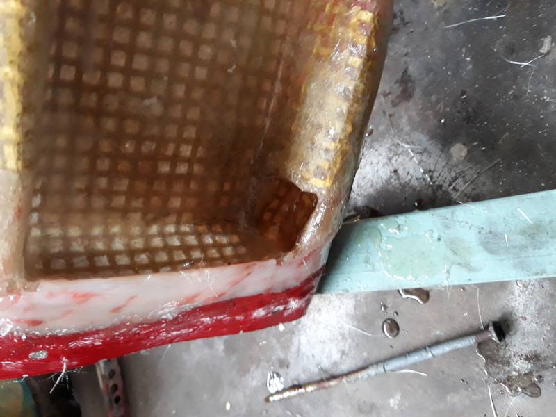

Tuttavia mi sono accorto di essere stato " troppo preciso".Infatti nelle misure non avevo tenuto conto delle linguette della batteria. Quindi ho dovuto ricreare uno spazio per fare entrare la batteria e le sue linguette .
