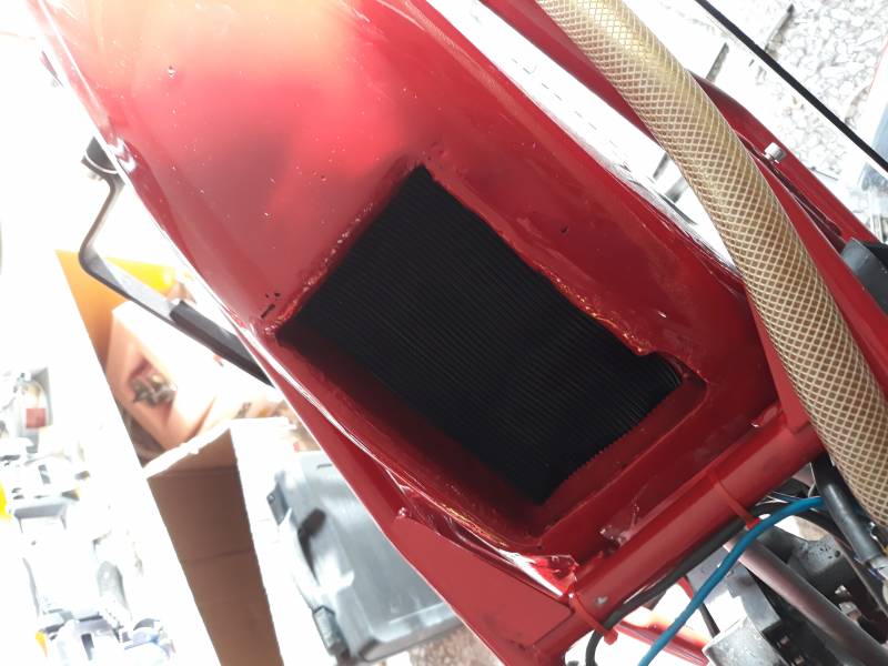

Una volta verniciato il parafango iniziai il montaggio

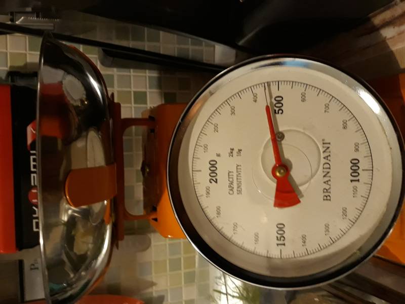

Come si può osservare la differenza di peso è imbarazzante!

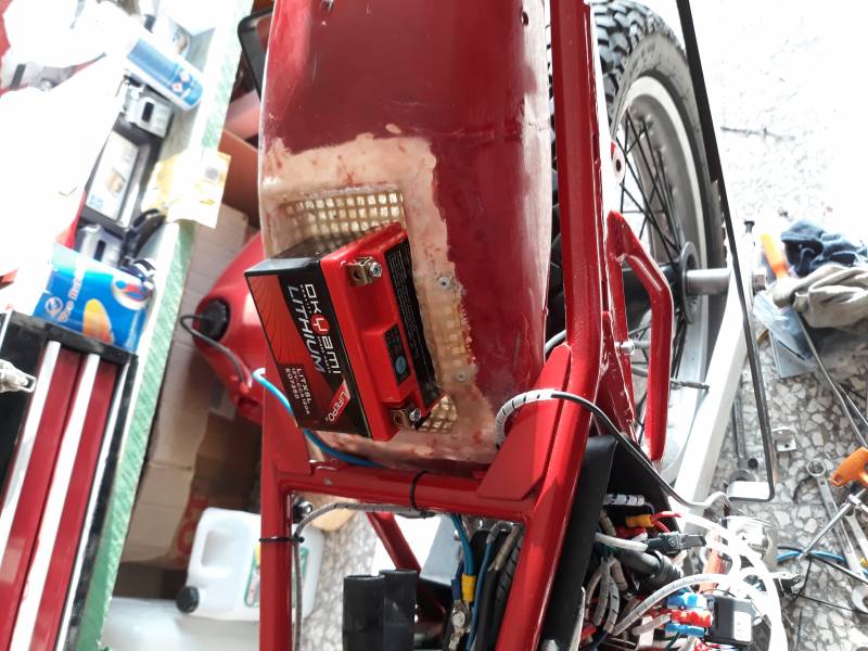

La batteria così dimensionata,non consentiva la chiusura della sella. Dietro consiglio di tonicsix decisi che avrei tolto parte del fondo della sella con la relativa imbottitura,anche se non sapevo esattamente come fare un buon lavoro.Quindi iniziai i lavori per il montaggio della batteria al litio.Naturalmente confrontai il suo peso con la batteria al piombo
