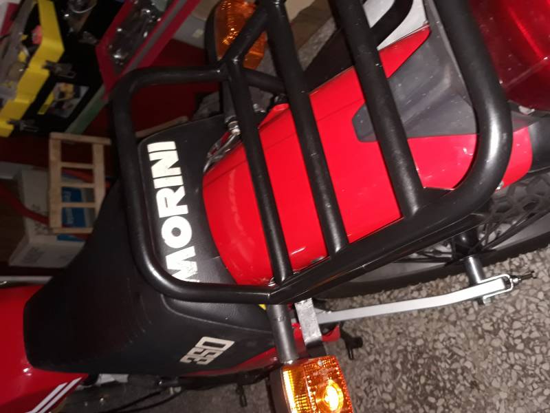

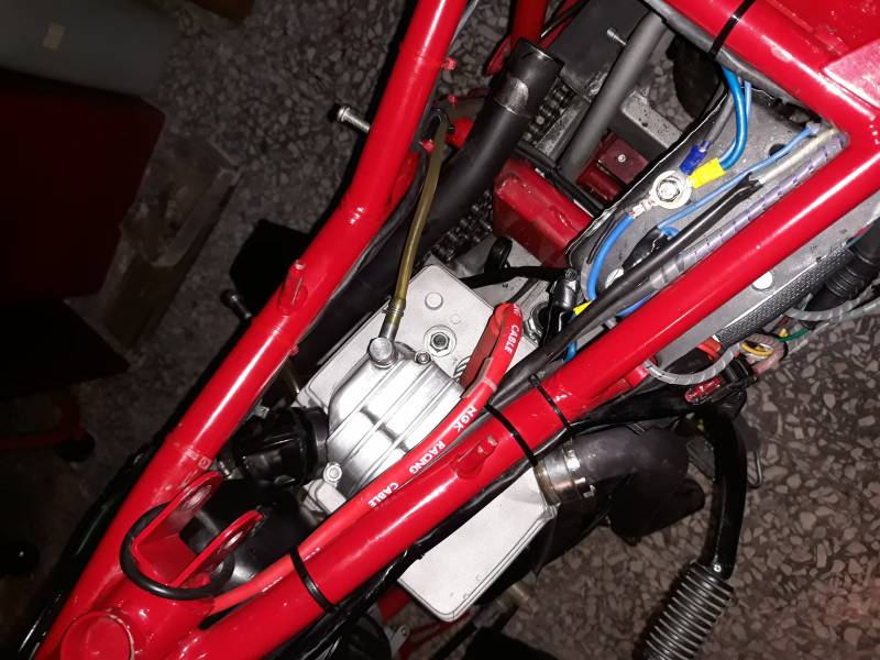

Come si puo' osservare la parte posteriore risulta libera.Questo mi ha permesso di montare il portapacchi originale dell'epoca.Il rovescio della medaglia è che l'inserimento della sella sui perni anteriori é diventato più difficoltoso,ma basta farci la mano.

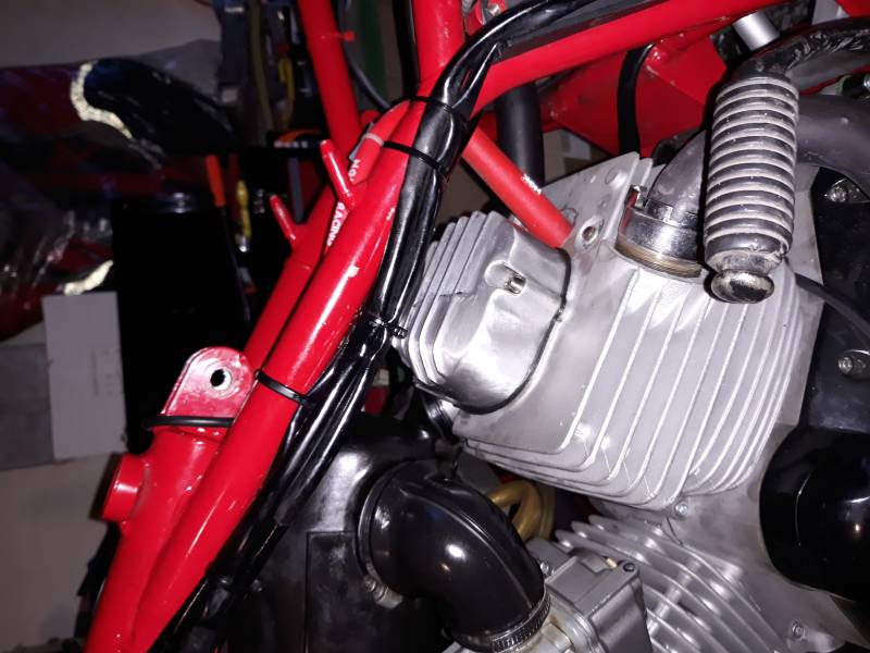

Mentre facevo questi lavori ne approfittai per farne altri.In particolar modo il montaggio di un coperchio testata alleggerito fornito da tonicsix,ha facilitato non poco l'ispezione del gioco valvole

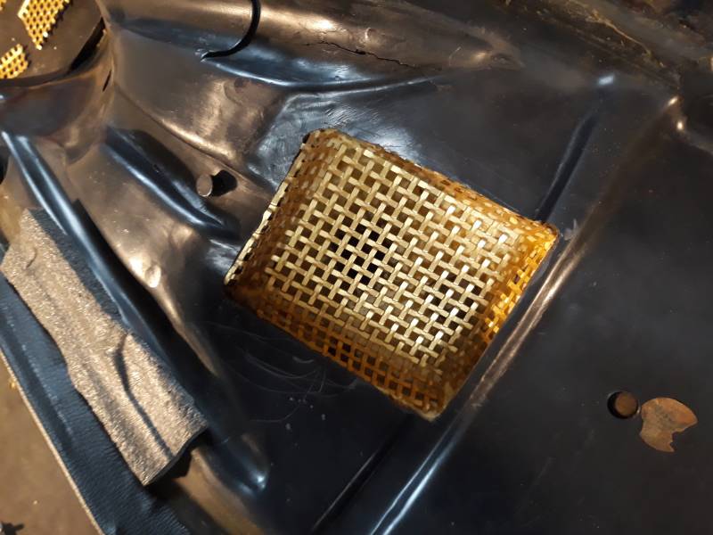

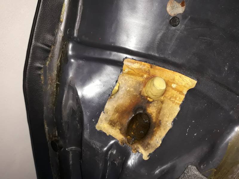

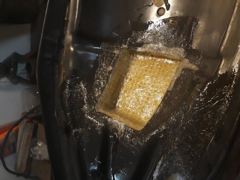

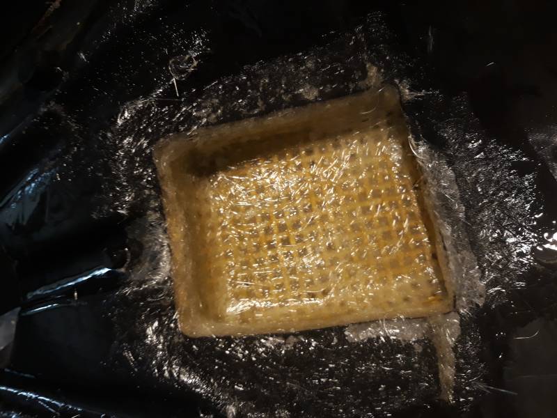

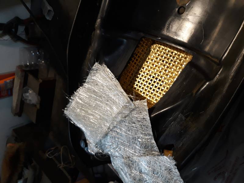

Il peso è cosi ridotto che è stato possibile usare un o ring da 100 /5 come elastico per trattenere la batteria in sede.Per la sella la cosa più semplice era di fare un lavoro simile a quello che era stato fatto al parafango.
