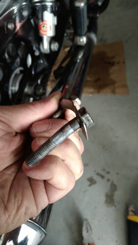

Grazie Giumorin....se si risolve così sarebbe perfetto....non capisco come ha fatto rompersi asola ferma vite...può essere che quando mi hanno montato la corona nuova era già rotta...bastava magari che ci mettessero una grover....giusto?

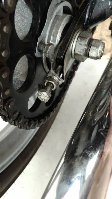

Con una morsa e molta pazienza si può raddrizzare ma devi trovare qualcosa dello stesso spessore del finale del forcellone , lo inserisci dentro e serri un po' alla volta :ok: :ok:

Ho delle viti di riserva come giù in foto...che dovrebbero andare

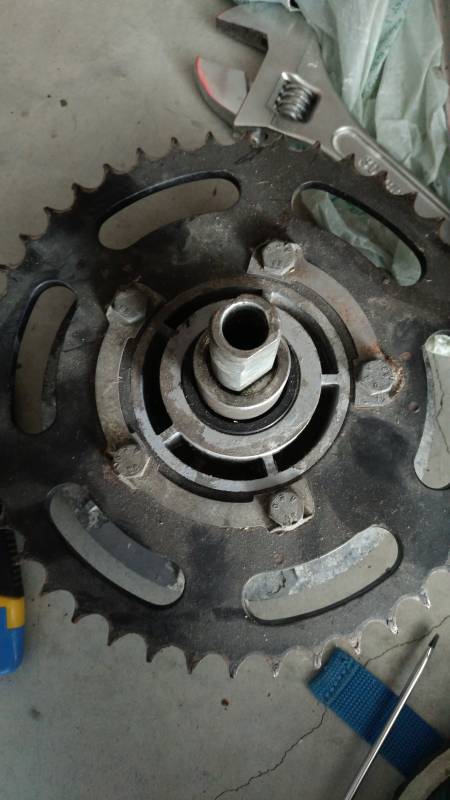

Salve ragazzi oggi mi sono accorto un bel problema , che una vite che stringe la corona posteriore si è svitata e di conseguenza mi ha storto il tirante e la vite....come posso metterlo apposto? È fattibile? Guardate foto.
