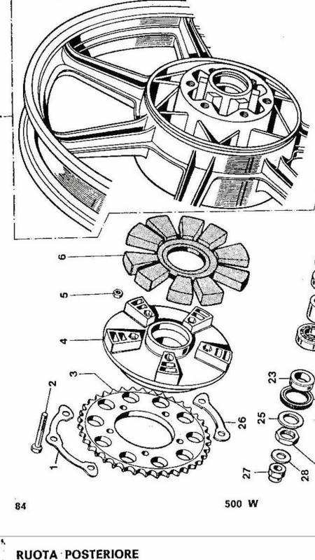

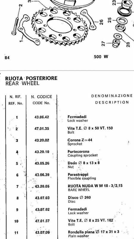

Ti confermo che i miei dadi non sono autobloccanti... E nemmeno in una corona di riserva con porta corona che ho non sono autobloccanti... Dall'esploso sembrerebbero dadi normali...

non è una mia idea, per bloccare la corona all'interno i dadi devono essere autobloccanti altrimenti è assai probabile che si svitino, credo che anche in origine fossero autobloccanti e se all'interno della tua corona ci sono dadi semplici vuol dire che chi ha fatto il lavoro ha sbagliato.

Questa potrebbe essere una buona idea...dadi autobloccanti.....

se si è svitato il perno quasi sicuramente dalla parte interna non c'è un dado autobloccante oppure quando è stata cambiata la corona non ci si è preoccupati di cambiarli, i dadi autobloccanti una volta usati in caso di smontaggio è sempre bene sostituirli in quanto la lor capacità di bloccaggio può venire meno dopo essere stati usati già una sola volta.

Cerca bene la causa, è tutto molto strano hai anche la piastrina che va ribattuta fatta a posta per non fare ruotare il perno, di sicuro manca il dado dal lato opposto, questi perni se non sbaglio sono da 7 mm puoi trovarli nei ricambi piaggio

:? infatti è molto strano ( ma anche pericoloso che escano dei perni che girano) io per sicurezza mi pare che abbia dentro il bullone e fuori i dadi autobloccanti !!!:toot :bnv:
