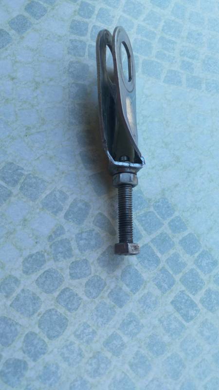

Grazie opps della tua opinione, abbiamo capito un po meglio questo sistema....appena mi libero prenderò gli autobloccanti.... In questo modo ritengo che i ferma dadi non servino più.

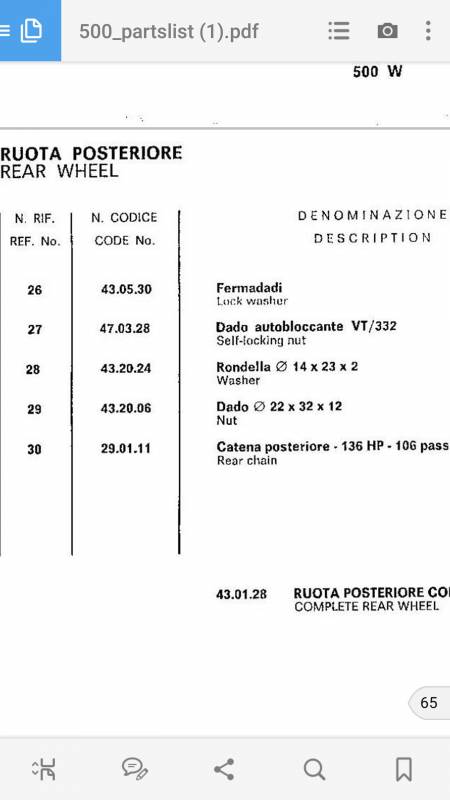

ecco spiegato l'arcano, sulla mia excalibur il fermadadi non c'è per cui hanno montato i dadi autobloccanti all'interno, soluzione che ho trovato anche sull'altra mia moto non Morini, dall'esploso effettivamente è evidente che si tratta di dadi normali e in effetti essendo i dadi interni bloccati nella loro sede non potrebbero girare, il fermadadi esterno impedirebbe il girarsi dell'intero perno non permettendo di svitarsi ma data la spesa irrisoria io in ogni caso monterei dei dadi autobloccanti.

Seb notate il riferimento n.27 relativo al serraggio perno mi dice che è un dado autobloccante...nel riferimento n.5 in questione un dado normale

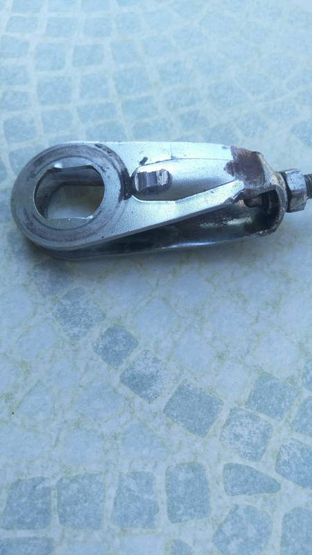

Forse bastavano solo i ferma dadi....se guardate il mio ferma dadi è spezzato...di conseguenza non poteva fare più da ferma dadi....comunque mi procurero' dei dadi autobloccanti....
