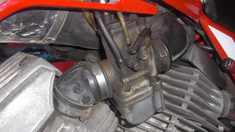

Tiziano non li prendere, non hanno il foro per il compensatore, probabilmente quelli per metterci i vacuometri avevano il foro sul collettore di aspirazione
vedi questa immagine

15/10/2017 17:32 #29620 da custompontino
Risposta da custompontino al topic R: Problema carburazione Excalibur 350
si non è possibile inserirli a contrario, però potresti prendere aria dal coperchio superiore che è stato messo male, una volta mi è capitato

15/10/2017 12:04 #29616 da Tiziano1
Risposta da Tiziano1 al topic R: Problema carburazione Excalibur 350
Sono a casa con l'influenza e per non fare niente leggo....mi sono letto tutte le discussioni che ho trovato in rete e in particolare una su Tingavert dove si parlava dell'inserimento al contrario delle ghigliottine.
Ora non riesco ad andare a controllare, ma ho sempre dato per certo che fossero inserite giuste, su un lato hanno una scanalatura e sul corpo del carburatore un rilievo e li ho sempre incastrati così, però mi sorge un dubbio, è possibile inserirli sbagliati?
C'è anche dall'altro lato del carburatore un rilievo?
Come lo vedo se sono inseriti correttamente?

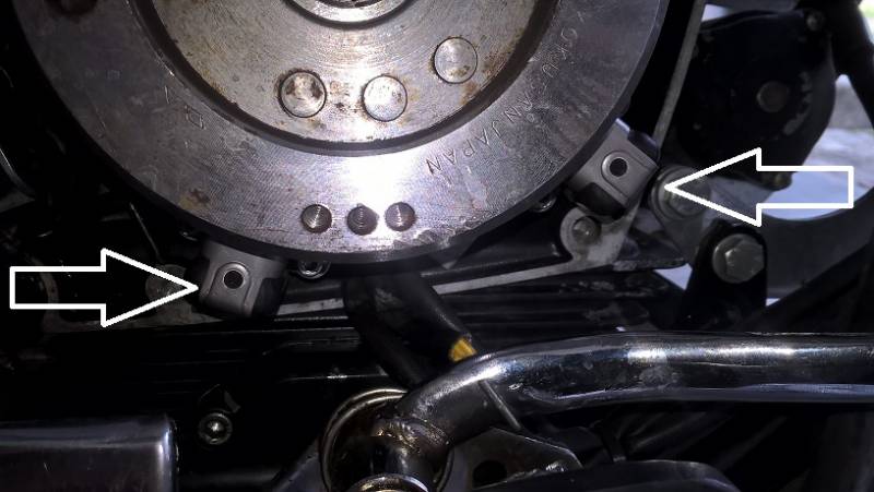

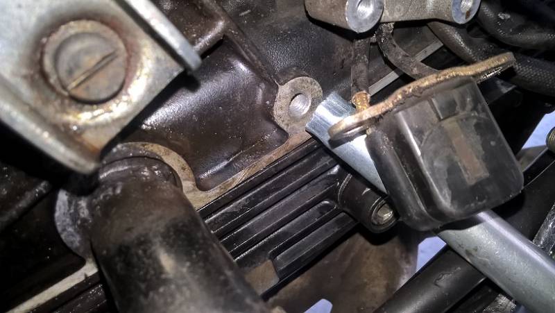

29/09/2017 15:44 #29498 da custompontino
ciao, quei 2 cosi sono i captatori, se la moto si accende tranuillo, stanno funzionanto in quanto rilevano il momento in cui deve scoccare la scintilla, l'anticipo si misura dallo stesso lato se vedi il manuale di uso e manutenzione sul sito ti spiega come vedere l'anticipo dell'accensione sia staticamente che dinamicamente.
Se vedi sul volano ci sono delle tacche di riferimento per vedere se l'anticipo è ok, per quello dinamico ci vuole la pistola stroboscopica.
Sull'altro lato del motore ci sono solo il gruppo ingranaggi dell'accensione e la frizione.

29/09/2017 15:23 #29497 da Tiziano1
Rieccomi, oggi ho rismontato, sarà la ventesima volta, i carburatori, oramai li so smontare e rimontare ad occhi chiusi, tutti i getti sono puliti e tutti i fori interni pure, ci ho spuzzato lo svitol dappertutto per sicurezza, niente, come al solito non ti8ene il minimo, ora però ho provato ad aprire il coperchio lato volano e ho trovato questi "cosI"
li ho smontati e quello a sinistra era così
la foto lo evidenzia meglio che dal vero, ma il pezzetto di metallo rettangolare era tutto nero che a occhio non si vedeva, l'ho leggermente scartavetrato e è riapparso, potrebbero essere loro la causa dei miei problemi?
Come si chiamano, si trovano nuovi e dove?
Altra cosa, dalla parte opposta al volano c'è dove si misura l'anticipo, vero? come si apre li? ci sono molte viti, non vorrei smontare qualcosa che non devo....
