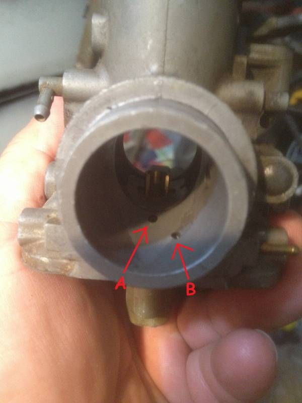

23/09/2017 06:44 - 23/09/2017 06:45 #29453 da Tiziano1
Risposta da Tiziano1 al topic R: Problema carburazione Excalibur 350
Ciao e grazie, si i "buchi" sono puliti, pure ieri ho riguardato e ci ho messo lo svitol dentro e esce bene dall'altra parte, ora stavo pensando di portarli da un concessionario Piaggio, anche la vespa usa i PHBL e farglieli vedere, parlando di parte elettrica potrebbe essere l'anticipo mal tarato?

22/09/2017 20:13 #29450 da opps
Risposta da opps al topic R: Problema carburazione Excalibur 350
dopo aver scritto il post precedente mi sono riletto tutto dalla prima pagina, dunque tu hai una excalibur come la mia seconda serie, se hai a posto batteria e caricabatteria ti consiglio di dare un'occhiata per controllare quei fori che ti ho mostrato in foto, anche la mia red rose non rispondeva al comando dell'aria, in pratica l benzina passava solo se accelerata. Poi non disperare che troveremo il modo di farla andare la tua excalibur.

22/09/2017 20:06 #29448 da opps
Il tuo problema mi fa venire in mente una cosa simile che riscontrai quando comprai una Aprilia red rose 125, solo che essendo monocilindrica o andava o non andava, in quel caso stavo impazzendo perchè dopo aver pulito il carburatore continuava a non andare al minimo e a bassi giri, per il resto riusciva a stare in moto. Alla fine riscontrai che all'interno del carburatore era otturato un piccolo passaggio, fondamentale per il minimo che non si era sturato con la pulizia e soffiaggio di aria e riuscii a sturare solo utilizzando diciamo così "le maniere forti", in pratica nella foto che allego se non ricordo male era il foro contrassegnato con la lettera A, o forse l'altro con la lettera B non ricordo esattamente. quello della foto è appunto un carburatore che mi avanza della red rose, non so nemmeno se tale passaggio sia presente nel carburatore della excalibur, purtroppo non ho tempo di smontarlo per vedere. In ogni caso per sturarlo dovetti inserirci un filo di acciaio ottenuto dalla classica treccia dei fili frizione o freni meccanici, sturato quel circuito tutto prese a funzionare perfettamente. Se dovessi avere un carburatore così è chiaro che non riesci a venirne a capo anche perchè avendo la morini due cilindri ed essendo in grado di viaggiare anche con uno solo funzionante riesce più complicato trovare l'inghippo, tutti i consigli che ti sono stati dati partono sempre dal presupposto che i carburatori siano perfettamente puliti in ogni parte. Mi viene però in mente un'altra cosa, se non ricordo male la tua excalibur è della seconda serie con accensione kokusan, la batteria e il circuito di ricarica in che condizioni sono?
Non è che stiamo impazzendo sui carburi e invece è altro?
Un lamp :moto:
