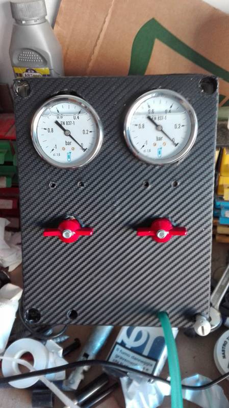

mi intrometto ricordando che una tacchetta del vacuometro a orologio (o,o1 bar) corrisponde a 10 cm di colonna nel vacuometro a tubi se riempito con acqua e 12-13 cm se riempito con olio......

io il vacuometro me lo sono costruito :) costo una quarantina di eruo ed è in glicerina

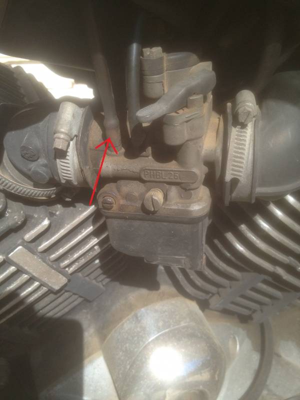

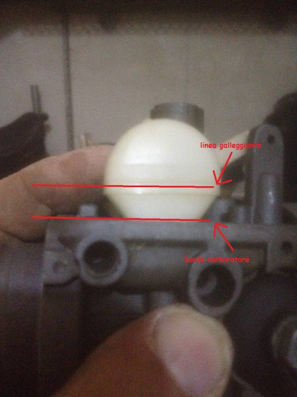

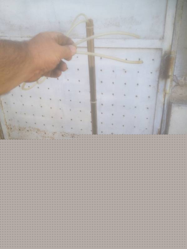

Ciao Tiziano, oggi son riuscito a trovare qualche minuto per fare delle foto in modo da rendere più chiara la spiegazione che ti ho fatto nei messaggi precedenti, in pratica ti mostro come è fatto il vacuometro artigianale che anche se non ti dirà il valore reale di aspirazione servirà a bilanciare i due carburi e ti assicuro che è sin troppo sensibile, vedrai che basta una piccola variazione nella regolazione per far muovere i livelli, nelle altre due foto invece è visibile l'attacco dove dovrai mettere i due terminali del vacuometro, dopo avere sfilato il tubicino che mette in comunicazione i due carburi , e la posizione corretta che deve avere il galleggiante quando, dopo averlo staccato dalla moto e aver smontato la vaschetta, lo poggi sottosopra su un piano orizzontale. Nella foto sono io che mantengo il tutto col dito perchè è un altro carburatore smontato da un'altra moto ma tu devi semplicemente togliere la vaschetta, poggiarlo e controllare che la linea del galleggiante sia parallela al bordo del carburatore, quando le linee sono parallele il galleggiante chiude alla giusta altezza.
