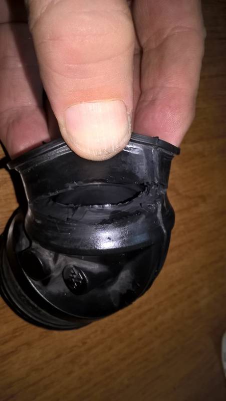

Credo che più di una volta ti hanno consigliato di controllare le parti in gomma e metti l'anello in plastica, chi lo ha progettato non è uno stupido, con il freddo la gomma tende ad indursi poi quando la moto si riscalda tende a riprendere forma è in quel momento che la fascetta fa il suo danno, poi a te la scelta

Oggi ho smontato nuovamente il carburatore di sinistra per un controllo e nello smontare ho trovato questo
non so da quanto tempo è così, l'ho subito sostituito e però non ci ho più messo quell'anello in plastica dura che va li, ho solo messo la fascetta, secondo me è meglio, tanto aggrappa bene e non c'è pericolo che l'anello si inserisca tutto storto, non ho avuto modo di controllare l'altro, avrei dovuto togliere la macchina dal garage e non avevo tempo, però l'ho messa in moto e è partita subito solo con l'aria tirata senza accelerare, salvo poi calare e spegnersi, ma andiamo già molto meglio, prossima volta controllo l'altro poi vedo di realizzare il vacuometro e vedremo.

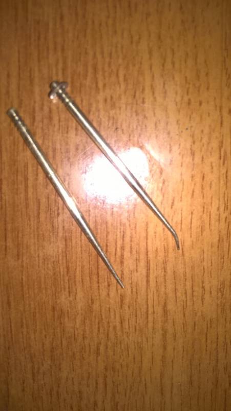

le sigle da te riportate sono le stesse della mia excalibur e anche quelle della tavola nell'angolo tecnico, riguardo agli spilli conici rovinati spero che tu li abbia sostituiti con spilli conici della stessa sigla, (all'aspetto visivo sembrano tutti uguali ma cambiano radicalmente) diversamente la carburazione sarebbe falsata, nella foto che hai allegato noto che la posizione dell'anello che tiene lo spillo conico è la prima, nella mia la posizione è la terza, praticamente la penultima cominciando a contare da quella che vedo in foto. Una volta accertato questo assicurati che i galleggianti chiudano alla giusta altezza, per farlo devi smontare dalla moto i carburatori e metterli senza vaschetta sottosopra su un piano orizzontale, a quel punto guarda il carburatore di lato e i galleggianti devono avere il bordino diritto che sembra essere la chiusura delle sfere dei galleggianti parallela al bordo di chiusura della vaschetta, se non lo è devi piegare DELICATAMENTE con una pinzetta a becco lungo la parte metallica dei galleggianti in modo da ottenere quel risultato. Rimonta tutto, assicurati che accelerando ci sia un millimetro di gioco a vuoto prima che inizi ad aprire le valvole e assicurati che quando acceleri i fili inizino a tirare CONTEMPORANEAMENTE le due valvole, diversamente agisci sui fineguaina del carburatore che possono essere avvitati o svitati per ottenere lo scopo. Porta la vite miscela (quella laterale piccola senza molla interna) a 1 giro e mezzo da tutta chiusa per entrambi i carburatori. Questa è la base di partenza, da questo punto inizia a cercare un minimo stabile con una posizione abbastanza similare per entrambe le viti del minimo (quelle laterali più grandi con la molla). dovresti così ottenere una moto che va, non perfetta ma almeno in grado di muoversi senza spegnersi o rimanere accelerata, una volta fatto questo potrai iniziare ad affinare il tutto.

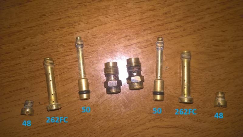

Ciao a tutti, oggi mi sono un po dedicato alla moto, ho provato a sostiruire i miei getti con quelli dei carburatori che avevo comperato e distrutto.....risultato praticamente uguale, allora ho rimontato i miei e provato a fare delle regolazioni aria e minimo perchè la moto mi rimaneva sui 5000 giri....ho smontato le due viti del minimo e in quella a destra ho trovato incollata al carburatore un altro oring che ho tolto.
I getti originali sono questi con i numeri che ci sono stampati sopra, sono quelli giusti?

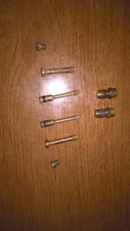

e questi gli altri
Premetto che come meccanico sono un disastro...i getti li ho smontati e rimontati da sotto, tolta la vaschetta li ho svitati e poi avvitati, solo che il risultato è stato questo...
per fortuna ne avevo altri due usati e li ho sostituiti e la moto è tornata a girare a regimi giusti, poi mi sono rotto e ho smesso, la prossima volta riprovo con le viti del minimo e dell'aria e vediamo se succede qualcosa.
