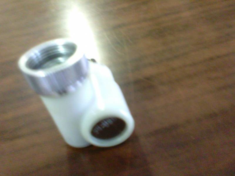

questo è il rinvio che ti dicevo si trova sotto il contagiri

si le ho viste le marmitte che hai messo in foto, sono omologate, io invece ho i marving legend e non sono omologate, per quello mi servono in revisione l'ultima me l'hanno passata pero in futuro non so per quello mi premunisco, riguardo l'iscrizione per me è stato conveniente pago 140 euro di assicurazione, senza ce ne vogliono almeno 600. cmq dalla foto sembra a posto di carrozzeria, per il contagiri comunque se il cavo non è spezzato si devono conrollare i rinvii se funzionano. se è rotto il rinvio si dovrebbe trovare in produzione un altro utente mi chiese su facebook il numero stampigliato sotto quello del contakm e glielo mandai in quanto ho un quadro strumenti di riserva. quando ti arrivano i nuovi terminali fammi sapere che vediamo come posso fare per i vecchi

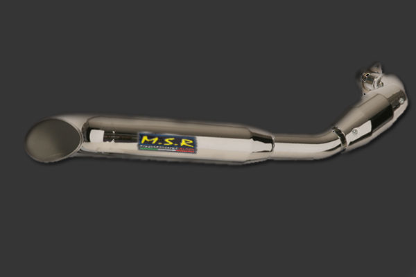

Complimenti sembra messa bene , e non manca niente di importante logicamente ci saranno delle cosine da fare prima di affrontare dei Veri viaggi , ma la più importante è controllare la cinghia e l'olio motore che non siano troppo vecchi , controlla lo spessore delle pastiglie dei freni se la leva va giù troppo potrebbero essere quasi finite , poi per gli stop prova a smontarli ,il posteriore è un bulbo con una sfera dentro ci butti svitol e schiacci su e giù con un chiodo.... a volte basta quello........l'ultima cosa che controllerei il cavo contagiri girare senza non causa nessun danno , quando avrai le marmitte potresti mettere una foto perchè sarei curioso di vederle Realmente dato che sono omologate potrebbero servire anche ad altri

Ciao, grazie per le risposte, penso di non usarli più, quelli che ho comperato sono omologati,
però mi arrivano a fine mese, se vuoi i vecchi te li posso dare sicuramente.
