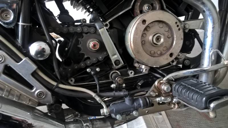

08/10/2016 16:26 #27338 da Tiziano1
Risposta da Tiziano1 al topic R: Da oggi nuovo Morinista....alcuni problemi
Oggi ho cambiato l'olio, ho messo del Motul 2100, le pastiglie anteriori e cambiato l'olio e spurgato, dietro ho rinviato anche se ho le pastiglie....per togliere la pinza devo togliere la marmitta e il bullone sotto dell'ammortizzatore....aspetto fine mese che cambio gli scarichi e faccio tutto in una volta sola, ora due cose veloci, una ho visto che lo stop anteriore non funziona lo scatolottino posto nella leva freno, se lo metto in corto lo stop si accende, è proprio lui guasto, dove ne trovo un altro? secondo, ho il minimo leggermente basso, dietro l'acceleratore c'è un cilindro nero da dove partono i cavi che vanno ai carburatori, attaccata all'acceleratore steso ci sono due viti penso di registro, poi dall'altra parte dove escono i due cavi altri due registri separati, su quale devo agire? il primo singolo o sui due dei cavi?
Per ora non vi angoscio più che domani è domenica ma state tranquilli che torno.....
Adesso metto una foto del motore lavato, meglio vero?
