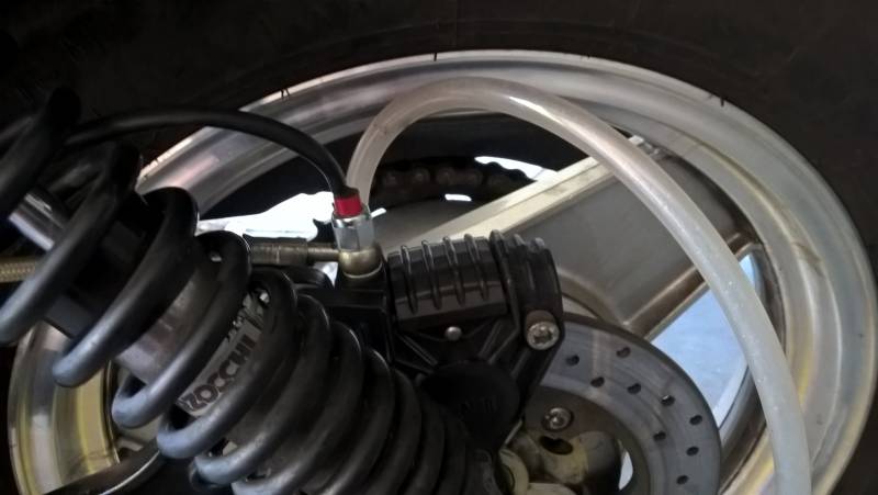

Oggi mi sono dedicato al retrotreno, ho tolto le marmitte vecchie, smontato il collettore cilindro anteriore e mancava la guarnizione, manca ancora ma ci ho messo la pasta rossa alte temperature e non sfiata più, smontato ammortizzatore e tolta pinza freno posteriore, poi ho scoperto che , forse, basta togliere il coperchietto in plastica e sostituirle dall'alto, ma tantè avevo già tolto tutto, così l'ho pure pulita per bene, tolto l'idrostop e sostituito con uno nuovo, rimontato il tutto, tolto tutto l'olio vecchio e messo nuovo, spurgato per bene e lo stop ora funziona
ora pausa, in teoria ho fatto tutto, aspetto le marmitte nuove, dovrebbero arrivare giovedì o venerdì, se arrivano in tempo vengo a Trivolzio.
