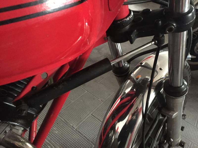

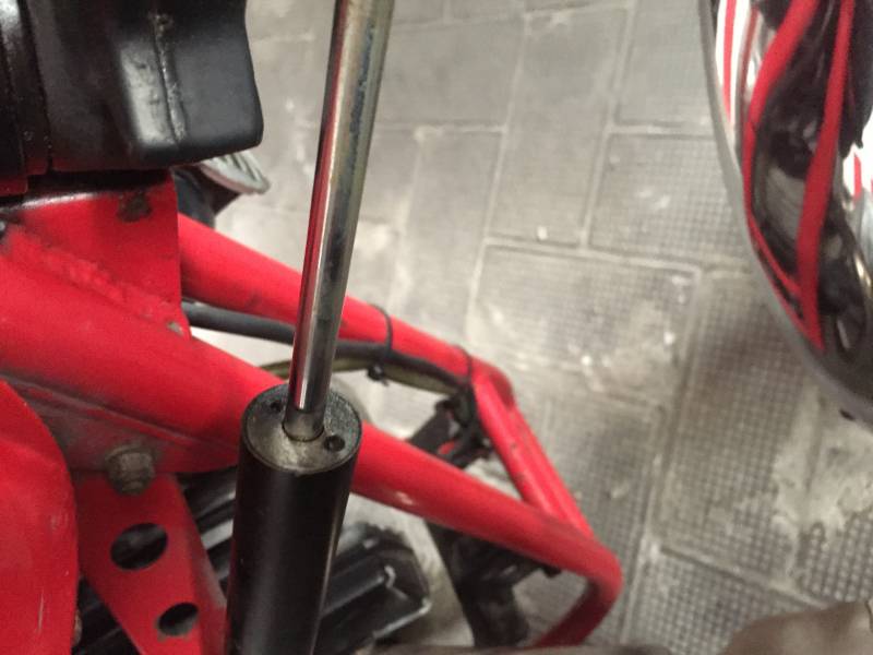

02/03/2016 12:26 #25541 da rrr1980
Risposta da rrr1980 al topic R: Ammortizzatore di sterzo 350 sport
L’ammortizzatore di cui hai messo le foto è un Paioli ed è revisionabile, tuttavia non credo si trovi il gommino che fa tenuta sullo stelo, io nello specifico non l’ho neanche cercato.
Ti spiego come fare.
Prendi una piccola morsa munita di protezioni in alluminio sulle ganasce per non rovinare i pezzi, estendi l’ammortizzatore e ammorsa lo stelo orizzontalmente lasciando fuori il tubo. Vedrai che in cima al tubo c’è un tappo in alluminio con due fori: devi ruotare il tubo in modo che uno di questi due fori venga a trovarsi affacciato all’apertura della morsa, poi prendi una chiave a brugola di idonea grandezza o altro attrezzo simile, la infili nel foro e fai in modo che incastri nella morsa bloccando il tappo. A questo punto fai girare il tubo in senso antiorario magari aiutandoti con una leva infilata nell’occhiello (fai attenzione a non rovinare niente) e sviti via il tappo.
Estrai lo stelo con il pompante e fai attenzione all’ordine in cui sono montati i pezzi (c’è un distanziale a forma di clessidra e qualche rasamento, mentre sotto il tappo c’è un normale OR che andrai a sostituire presentando il campione.
Lo stelo è vincolato al pompante da un dado M6, svitalo, sfila il pompante, i distanziali e i rasamenti; lascia il tappo in alluminio e il gommino che fa tenuta. A questo punto puoi infilare nello stelo un altro OR con misure 6,75 x 1,78, per poi rimettere i rasamenti, il distanziale, pompante e dado.
Lava e pulisci tutto, metti il tubo in morsa verticalmente e riempilo d’olio per circa metà. Prendi lo stelo e inseriscilo nuovamente nel tubo: in questa fase serve un po’ di decisione perché il segmento in plastica del pompante deve scavalcare uno scalino. Una volta entrato il pompante manda giù il distanziale e i rasamenti e versa ancora olio aiutandoti mandando lo stelo su e giù in modo da eliminare le bolle d’aria. La giusta quantità d’olio è determinata da due condizioni:
1. l’ammortizzatore, col non avvitato a fondo, posto verticalmente con stelo tutto inserito deve aver spurgato tutto l’olio eventualmente in eccesso;
2. una volta stretto il tappo (eseguendo a rovescio le operazioni per svitarlo) lo stelo, tutto inserito, non deve tendere ad estendersi da solo. Se lo fa togli un po’ d’olio.
In ogni caso il pompante, una volta chiuso tutto, se azionato, non deve intercettare bolle d’aria all’interno (te ne accorgi facilmente perché senti rumore e cambia la resistenza che oppone in estensione e compressione).
02/03/2016 11:02 #25540 da Peppe28
Risposta da Peppe28 al topic R: Ammortizzatore di sterzo 350 sport
Ragazzi questo ammortizzatore è facilmente revisionabile?
Come si apre?
