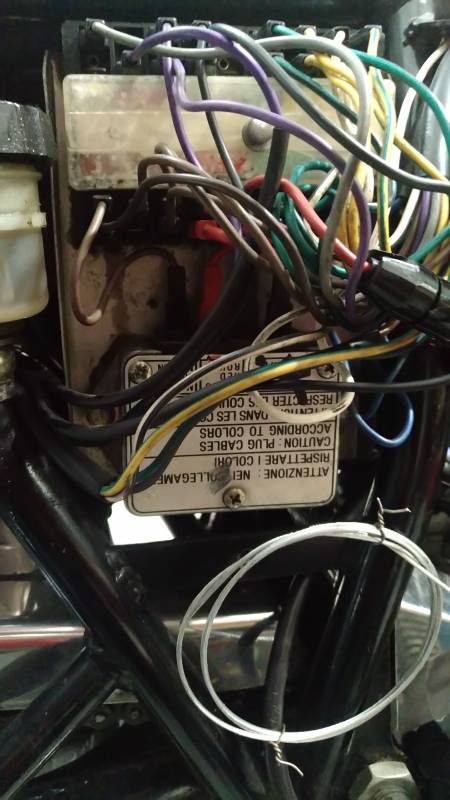

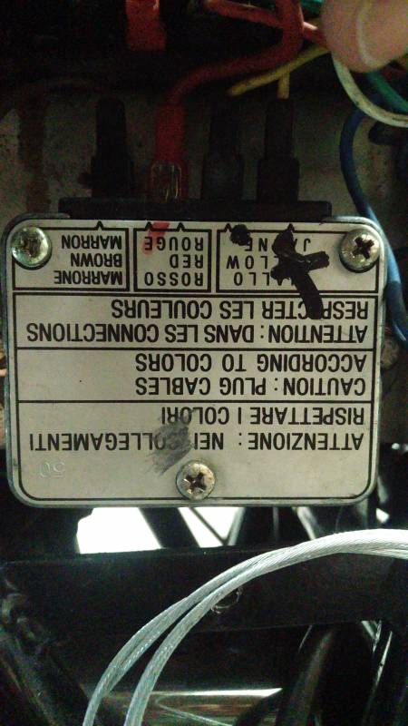

Ora ci posto il regolatore che ho sul 500w.... Misurando col tester mi da una tensione di 13,83 V a 400 giri....il libretto dice che dovrebbe dare dai 14 a 14,8 V circa....quindi presumo che dovrò sostituirlo

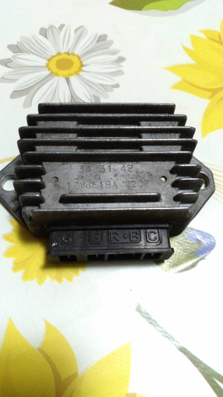

Mi collego alla discussione per chiedere, sul mio 31/2 del 75 quindi senza motorino di avviamento, ho montato lo stesso regolatore postato in foto, ho collegato i due fili gialli nella sede G il marrone dalla morsettiera alla C e nelle sedi R+B non ho messo nulla, pare dico pare che il regolatore carica, lo dico perché guardando la spia rossa questa aumenta di luminosità se accelero oltre i 2000 giri. Una mia impressione o manca qualcosa nelle sedi R+B, di sera non uso la moto e pare che la batteria funzioni bene. Scusate la lunghezza ma era d'obbligo per spiegare al meglio la perplessità.

Secondo voi posso usare questo regolatore sul Morini 500w del 78 ? Questo è un regolatore di un 350 ma non so che modello....
